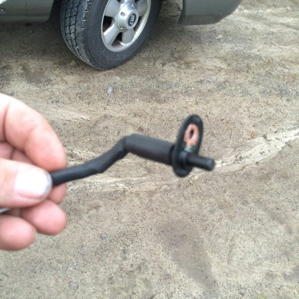

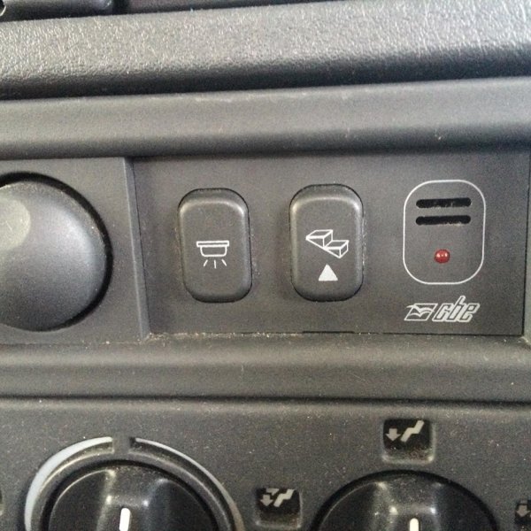

Sv: Fotsteg som åker in när bilmotor startas!
Jag hade en liten röd lampa på instrumenpanelen som jag inte tänkt på varför den satt där.
Men så började jag gräva i detta med trappstegen och hittade vad denna lampa var till, jo det var en lägesbrytare som ska säga att stegen är ute, den hade ärjat invändigt, så jag demonterade kontakten putsade upp kontakterna smörjde in allt i kontaktfett å monterade ihop med en krympslang över alltihop, så nu...har jag steget ute så händer det ingenting om jag slår på tändningen, men om jag då startar bilen ja då tänds den lilla röda lampan plus en ilsken summer som tjuter..=)
så nu lär man aldrig missa att ta in steget igen..=)))
sen en tanke, det låter ju vanskligt att inte det skall gå att starta bilen när steget är ute, om det då blir fel på lägeskontakten så kan man ju bli strandat in the middle of nowhere så att säga?
eller missar jag någonting?

Hade en Sphinx förut med samma problem, då var det kontakten som ska tala om att trappsteget var inne som spökade. Tog bort gummiskyddet på den under trappan och sen lite WD-40 eller 556 så fungerade det igen. Fick tejpa igen gummiskyddet. På vår lät det som reläet satt i trappan invändigt, inte borta vid batterierna under soffan utan i andra änden av samma soffa...
