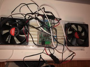

Kom underfund med i somras att kylskåpet inte gav full kyla när det var som varmast ute så nu har jag fixat till ett par 80 mm fläktar som startar och stoppas med en var sin givare. Borde bli bra fart på luften nu.

Hur kommer det sig att du satte var sin givare? Har också tänkt sätta kylskåpsfläktar i min fendt när jag väl kommer så långt..
Hej, anledningen är att de två fläktarna har var sin givare och jag har ställt en på 40 grader och nästa på 45grader för att bara använda den kapacitet som behövs. Kan komma att behöva justera om givarnas tillslag och kommer att fixa detta i sommar. Tror att en fläkt räcker ganska långt men känns bra att ha en till att använda om så behövs,

Monterade ju innan sommaren ett par fläktar i utloppet för kylen och det gjorde verkligen susen. Två fläktar på varsin termostat och den ena startar fyra grader före den andra. Stor skillnad!
