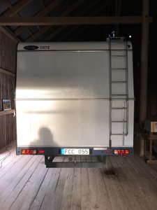

Nu kan vintern komma....bilen i nytt boende på landet i en typ lada. Elkopplad och termostaten på 9-10 grader, allt vatten urtappat köpt en s.k. Torrboll som grädde på moset. Kranarna lämnar jag öppna och som extra säkerhet fyllt lite spolarvätska i alla vattenlås. Batterierna laddas via laddare ombord.
Skall nu försöka hitta på någon form av inbyggnad av hytten för att kunna jobba där även när det är kallt, Skall bl.a byta instrumentbräda och värmepaket. Kommer också att förbereda lite för att byta från rattväxel till växelspak på brädan liknande modernare bilar då jag också vill byta till nyare låda. Inte helt enkelt kanske och en stor utmaning är ju hastighetsmätaren som på nyare lådan saknar wire. Finns ji unnödfall hastighetsmätare driven av GPS signal.....

Ser att du har dubbla backlampor på min bil är det rött glas på den vänstra så dimbakljus. via omkopplare på panelen, borde ju vara lika på din bil original.

Som du kanske vet så är det inte mycket original på vår bil. Snart bara hytten och ramen.
