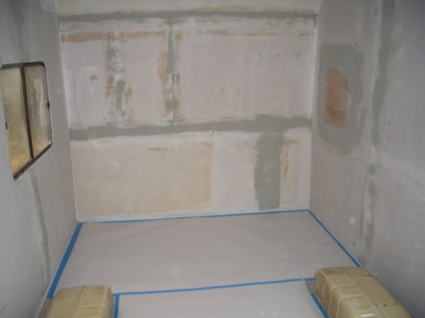

Städat idag och plockat undan saker och ting som jag inte direkt behöver. Bytt ut det gamla skyddspapperet på golvet mot nytt och rent. Skall på detta mäta ut och rita för inredning och mellanväggar till garderob-toautrymme mm. Har haft god hjälp av mitt barnbarn Klara som kollat hur jag skött mig.

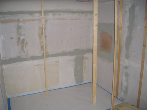

Nästa steg är att hämta hem toastol värmare mm för att se hur dessa kommer att passa på de tänkta platserna. Bodelen är ju förlängt 15 cm och jag skall försöka att disponera dessa futtiga centimetrar på bästa sätt. Förlänger dinetten från 191 cm till 200 cm och resten går till toan.
Har börjat sätta ut ”pinnar” för att sedan sätta på lite kartong el.dyl för att se hur resultatet kan bli. Ganska spännande nu i alla fall. Allt har kanske gått både fortare och lättare än jag trodde så man kan kanske förvänta sig någon form av rekyl men kommer den så blundar jag.

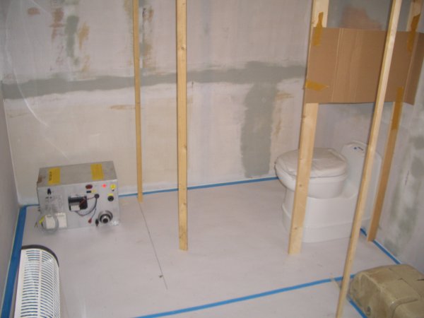

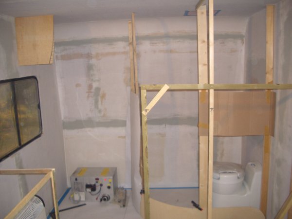

Satt ut några flera pinnar för att försöka lista ut hur interiören kommer at bli. Pannan kommer att hamna under bakre sittplats längst bak, vattenpump trycktank och filter blir på golvet i garderoben. Där kommer vi i alla fall att få extra utrymme då det tidigare satt en Truma varmluftpanna. Och längst bak satt boilern. Toautrymmet kommer att få rundad vägg för att lättare komma åt sittplatsen längst bak. Tack vare att jag förlängde golvet 15 cm så har jag lite att spela på. Bl-a görs dinetten lite längre och resten går till till toautrymmet. Som jag ser det nu så är toautrymmet ganska” stort”. Måste väl komma att använda duschdraperi för att slippa stänka och väta ner i onödan. Att få detta att se bra ut och vara praktiskt blir nog en utmaning trots att jag vet ungefär hur jag vill ha det.
Kollade lite på utrymmet under golvet längst bak -i hällande regn och där han man nog få till ett bra stuvutrymme för skidor stolar och litet bord Kan göras i ganska tunn durkaluminium och förses med skenar så att en låda kan dras ut för att lättare komma åt saker o ting. Vidare därom senare.
