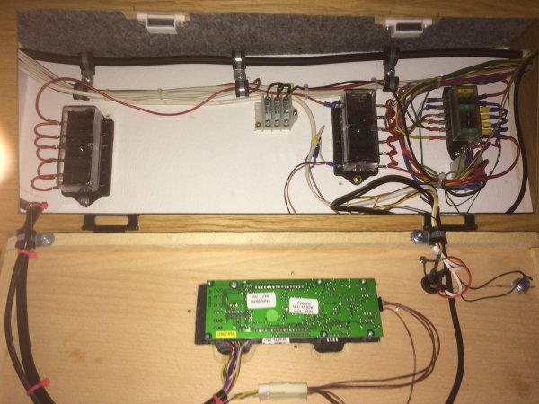

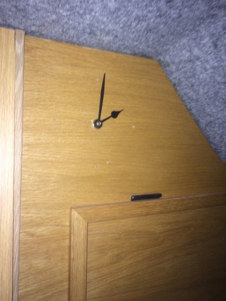

Lajade lite igår med att hitta en klocka som inte tickar så högt. Kollade på Classe, teknikvaruhus mm men alla klockor är ganska tjocka och blir de lite större så brummar de....och svära att montera fast.
Classe i sjön har ju klockbyggsatser så det fick bli en sådan.
Bilen invändigt är ju lite skräpig pga av objudna gäster så lite borrspån från en väggskiva gjorde inget.
Monterade klockan ovanför köksbänken i ett outnyttjat utrymme och dessutom fullt synlig från såväl dinett som alkov. Håller på med tillverkning av lysdioder att sätta in i de hål med pos. 3-6-9-12. Dessa dioder borde ge tillräcklig belysning så att man kan se visarna i mörker. Man kanske får kisa lite.....
Blev bra montering och dessutom helt tyst
Återkommer:music-icon::music-icon::music-icon:.....

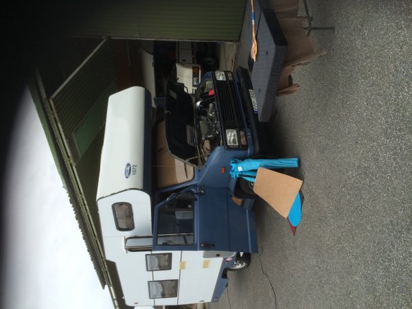

Min bättre hälft och jag har nu vårstädat hela husbilen. Allt ut, piskat dynor, diskat all porslin dammsugit, dammtorkat, bäddat nya lakan tvättade handdukar mm.
Olja och oljefilter bytt, dragit lite i alla kablar för att se att allt sitter på sin plats. Inga läckagen förutom en elak oljeläcka vid vevhusventilationens anslutning mot motorblocket. Tätar med en oring men tror att boven är för hårt dragen bult och därmed deformerad tätningsyta. Beställer en ny på måndag. Vill inte ha något oljesöl.
Återstår att byta glykolblandnibg i värmesystemet men det får bero ett tag då jag borde montera den värmeväxlare som inköpts för länge sedan. Behöver köpa röranslutningar t-rör och isolerade rör att dra från värmeslangarna till den plats där anslutning till värmesystemet sker. Sannolikt på golvet under diskbänken men måste då borra i ramens utliggare.
Imorgon montering av elkran till gråvattnet.
Återkommer :music-icon::music-icon::music-icon:......
Hälsningar Bror

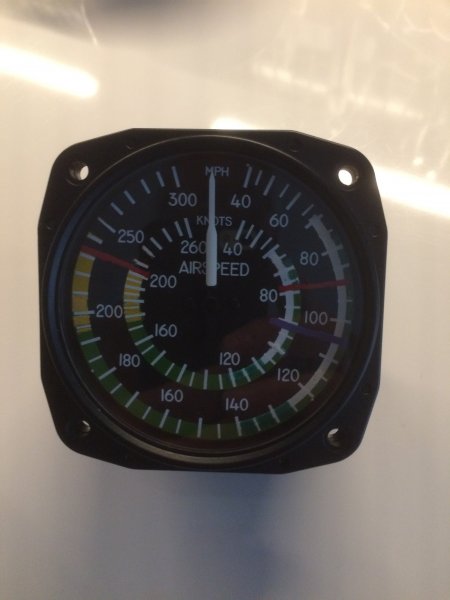

En genomgången fullt fungerande fartmätare till Twinco'n.
Den gamle mätaren lämndes för översyn efter lucia 2015 och dömdes ut, ny beställdes och sedan blev det några turer med märkning mm. Fick den tillbaka och skulle kalibreras då brakade den sönder. Hittade till slut en beg hos Kungsair som lämnades till översyn. Nu skall den in i flygmaskinen...äntligen, men först en uppfriskande resa till Metropolen Murjek på onsdagmorgon per bil. Skoteråkning vet ja.
Hälsningar Bror

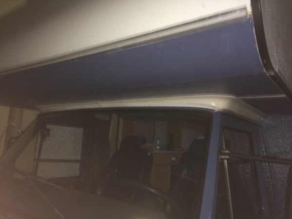

Var på besök på Returbilen i Kungsåra och hittade en utfyllnad mellan hyttak och alkovens underdel. Monterade denne igår och ny tycker jag det ser mera färdiggjort med en fin övergång mellan hytt och alkov.
Nu är ju bara frågan om jag skall måla plasten blå eller hela hytten vit....min fru vill det sistnämnda!
Synd för det blir ganska mycket jobb och bilen är nära nog klar för sommarens bravader.
Återkommer:music-icon::music-icon::music-icon:.......
Hälsningar Bror

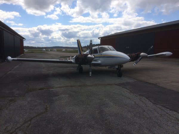

Äntligen ute i friska luften efter lååång vila.
Motorkörning täthetskontroll avseende olje och bränsleläckage, kontrolldragning av div bult, injustering tomgång och bränsleblandning.
Höger motor gick illa vid start och felsökning började. Motorerna har två magneter på varje motor till tändningen och den ena magnetens brytarspetsar var inte ok, bytte denna och ljuv musik uppstod.
Maskinen godkänd nu för 100 timmars flygning eller ett år så när som luftvärdighetsbeviset som skall komma från Transportstyrelsen----- myndigheten som är till för oss som flyger....jo pyttsan.
Nu återstår enbart att montera på alla plåtar på motorerna och sedan upp i det blååå.
