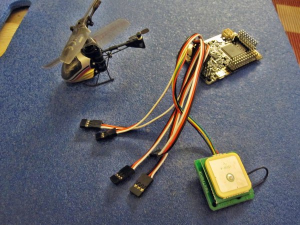

Jag har svårt att koordinera höger och vänster hand, brukar mixa sida och skev så har jag bara trottel att tänka på med vänster.
Idag är det ganska enkelt att flyga helikopter med gyron, det lättaste att flyga är en inte så billig drönare de är helt självstabila och håller rätt på riktning och höjd själva och landar automatiskt.
Om man köper ett program med "sändare" kan man lära sig flyga utan krascher jag gjorde så innan jag köpte en liten helikopter för inomhusflygning, den har tålt mycket krascher också inte som de gamla med glödstiftmotor.
Bilden visar teknikmagasinets minsta helikopter med gyro! går att flyga men inte lätt och kretskortet till en drönare komplett med gps programmerbar kurs. Ska sitta i ett flygplan som kan flyga helt autonomt och fota en halvmil bort och komma tillbaka till fältet, den följer höjdkurvan som finns i google maps. Min kompis som kunde allt körde ihjäl sig på motorcykel förra året så jag tröttnade lite även om jag kan klara det själv, :msn_plane: är ok och flyger bra med elmotor numera, 1,7m spännvidd.

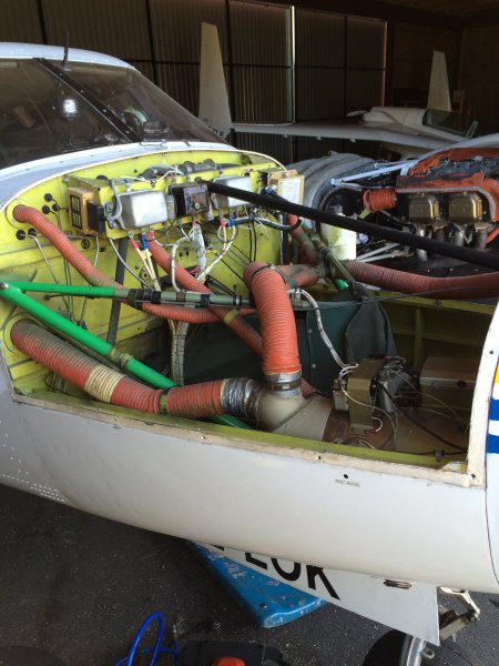

Fortsatt jobb med översyn av flygmaskinen.
Motorerna avplåtade och fem av åtta cylindrar bortmonterade för korrisionskontroll och kontroll av kamaxeln som ligger överst i vevhuset. Allt utan spår av rost eller korrition. Känns bra om inte annat så i plånboken
Imorgon återmontering av cylindrar och alla luftledningsplåtar, montering magneter, kontroll och inställning av magneterna-två på varje motor och samtidigt synkronisera dessa. Rengöra oljesilar trådlåsning av div bultförband, rengöring insprutningsmunstyckena, plus en ruskigt massa skruvande.
Kul i alla fall när det går som planerat.
Återkommer:music-icon::music-icon::music-icon:..........
Hälsn. Bror

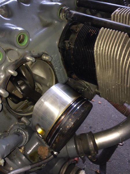

En hård arbetshelg är nu över. Arbetat flera dagar med flygplanets motorer.
Rengjort, demonterat kontrollerat och återmonterat. Finns ingen ända på hur mycket som skall inspekteras och kontrolleras. Bränsleslangar kontroll, hur gamla, detsamma med oljeskangar. Magneter, två på varje motor demonteras från motorerna för justering av brytare, tändstift bort och blästras, kontrollerar gnista under tryck, injustering gnistgap efter det återmontering med inställning av förtändning.
Täthet hos ingastör och avgasrör, inspektion av motorns täthet och inga läckagen. Rengöring tvätt an luftfilter, rengöring oljesilar mm mm.
Imorgon inspektion av resten av flygplanet, kontroll infästning av höjd och sidoroder, kolla och justera roderlinornas spänning och skick i såväl kropp som vingar. Många små inspektionsluckar att öppna. Kontroll och inspektion av allt framför instrumentpanelen där de flesta av maskinens elkablar och wires kommer ut. Maskinens värmare sitter också där, drivs av bensin så rör mm kollas noga.
Flygplanet ställs på pallbockar för körning och kontroll av landningsställ, kolla att indikeringslamporna på instrumentpanelen visar om stället är ute eller infällt. Kan ju vara bra att veta...när man flyger med infällbara landningsställ så skämtar man om att det finns dom som har och dom som skall....landa med stället infällt. Inte roligt och dyrt blir det.
Hälsningar Bror

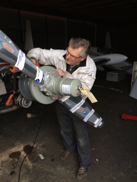

Sv: Fortsatt renovering
Dagarna rullar på och servicen fortsätter på lågfart.
Mycket på flygplanskroppen och landningsställ mm. Hittade småsprickor även i vänster huvudställs däck vilket byts ut. En mutter till indprutningen på höger motor sprack, ny beställdes men har inte kommit ännu. Ett vätskerör till propellerns avisning hade också lämnat in och skall bytas, inte heller kommit hem. Som grädde på moset så skall höjd och fartmätare kalibreras vart tredje år och då visade testinstrumentet att det fanns en läcka i flygplanets rörsystem. Jobbade mer än fem timmar med att efterdra kopplingar kolla slanganslutningar utan resultat. Kollade sedan fartmätaren och där var boven. Spräckt hus i instrumentet. Ny fartmätare som är special till varje flygplanstyp, kan ta någon vecka till innan den kommit hem.
Är glad att inte våra bilar genomgår en liknande kontroll varje år..då skulle det bli mindre bilar på vägen. Inte fel med kontroller på flygplan men ibland tycker man att sllt går till överdrift
Transportstyrelsen med eu i ryggen aviserar lite lindring i sina bestämmelser vad gäller gångtider mm på lätta flygplan. Kanske sparar en del för detta är inte billigt. Tyvärr!
Hälsningar Bror
Bilden föreställer min tekniker som kollar mitt jobb.
