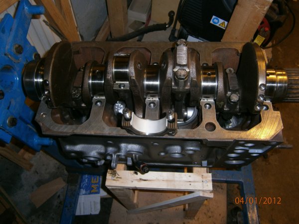

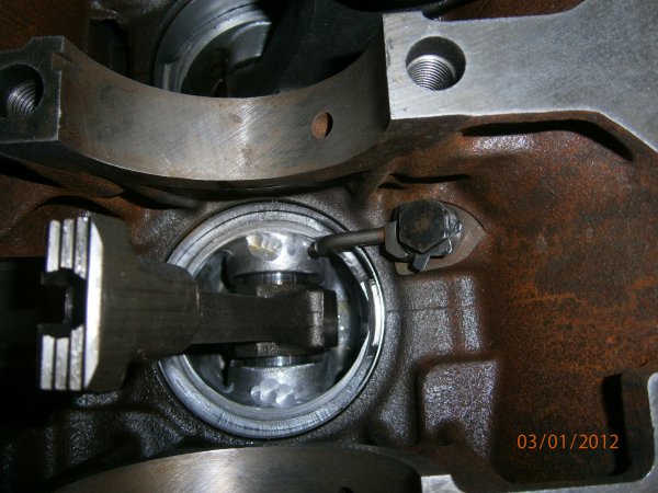

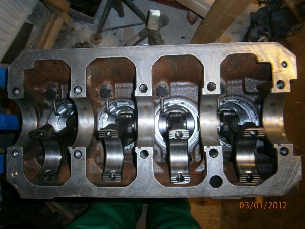

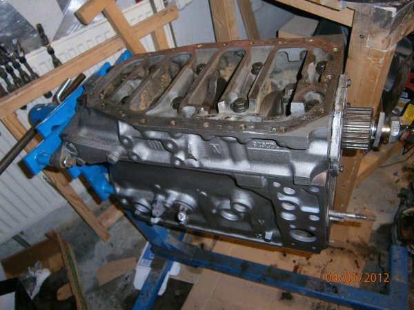

Fortsätter med montering av motorns vevparti. Normala motorer har lösa lagerövefall för ramlagren men inte Sofom motorn som istället har en hel motorunderdel. Mycket tyngre att jobba med men utgör en ordentligt stabil vevaxelinfästning. Denna motortyp borde klara minst 150 hästkrafter med denna konstruktion. Har inte forskat om detta men undrar om inte även moderna Fiat har detta motorblock med kanske en del förändringar på detaljerna. Cylinderdiameter liksom slaglängd skiljer och därmed cylindervolymen. 2,2 – 2,5 eller 2.8 liter. Med hjälp av fyr-ventilteknik, common rail och elektronik kan man nog fixa till lite effekt typ 150-160 hästkrafter
Detta är intressant. Borde kollat om det gått att modifiera och montera en 4 ventilers topp från en 2,8 liter på detta block---inte helt omöjligt. Kanske jobbar på detta när allt annat är klart, bara som terapi så klart.
Nåväl , vevpartit på plats, draget med rätt moment och enligt verkstadshandboken och vevaxeln går obehindrat runt. Slutar aldrig förundra mig. Borde naturligtvis inte varit något problem då allt uppmätts med indikator och mikrometer.
Återkommer:music-icon::music-icon::music-icon:.....
Hälsningar Bror

Sv: Fortsatt renovering

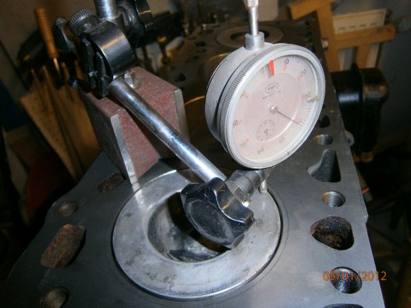

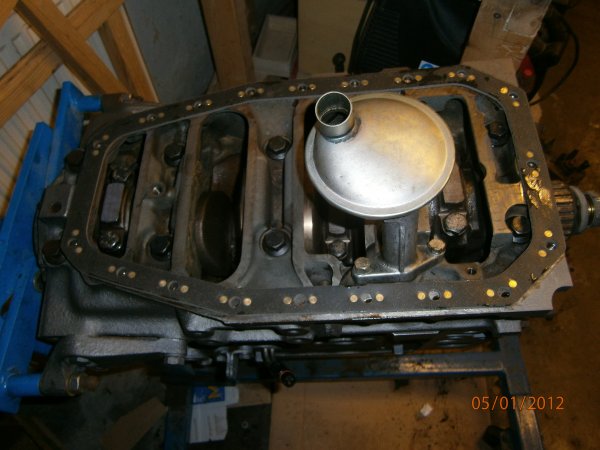

Så äntligen har min motor fått på sig kallingarna…
Oljepick-up med sil och nya packningar på plats och så dags för slutlig montering av motorns underdel.
Dags med kamrem på vevaxeln och dess skyddskåpa samt vattenpump. Har bytt fjäderdelen för kamremmens sträckning men saknar verktyg som avlastar denna fjäder under sammansättningen så det blir ett besök hos min mek verkstad i Spånga för tillverkning av ett sådant verktyg. Kanske lite överkurs men detta verktyg skall sitta på plats tills det att remmen är monterad
River runt bland skruv och mutter och finner att dessa är oljiga och delvis rostiga så det blir att hämta nytt på jobbet imorgon.
Kontrollmätte också kolvens läge i övre dödläge. Kolven går upp över blockytan och skall så vara, Enligt boken skall toleransen vara + 0,35 mm till 0.65 mm och i mitt fall blev det 0,40 mm över blockplan och behöver således inte fundera på packning och att kolven skall slå i cylinderlocket. Alltid något positivt. Idealet kanske varit att kolven gått upp till maxmått för kompressionens skull men det kanske inte betytt så mycket.
Detta börjar bli skoj nu.
Hälsningar Bror

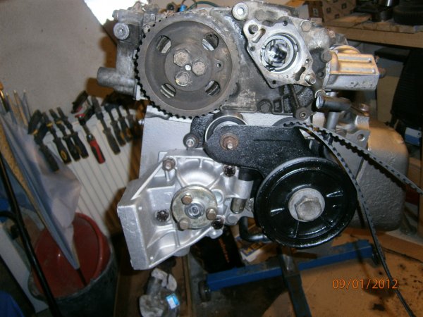

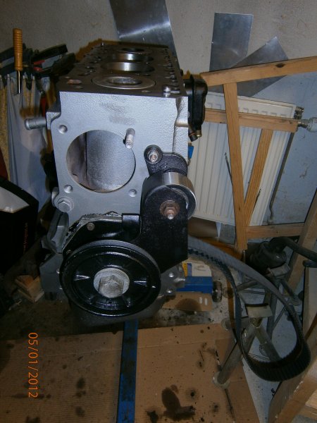

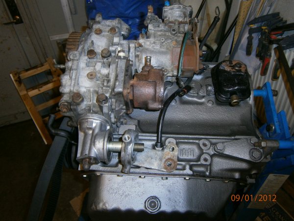

Måndag igen och dags att hoppa på motorn igen. Vilat under helgen pga mycket hosta men nu så….
Monterat några rör till olja och vatten samt paketet med insprutningspump, oljepump och övriga aggregat. Trots komplett packningssats så fattas det en del o-ringar men efter lite rotande i egna lådor så fixade det sig ändå.
Kan snart inte göra mera med själva blocket så nu återstår det att fixa toppen. Tyckte den såg fi n ut vid demonteringen men tror att blir särtagning rengöring och ev slipning av ventiler och ventilsäten, Synd att inte fixa detta samtidigt.
Håller också på med att ordna en motorbock för provkörning av motor innan den monteras i bilen Skulle vara snöpligt om det fanns någon läcka eller dyl och motorn sitter i bilen.
Hälsningar Bror

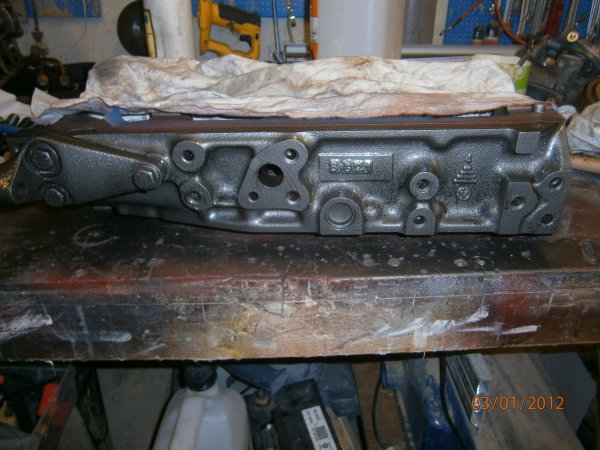

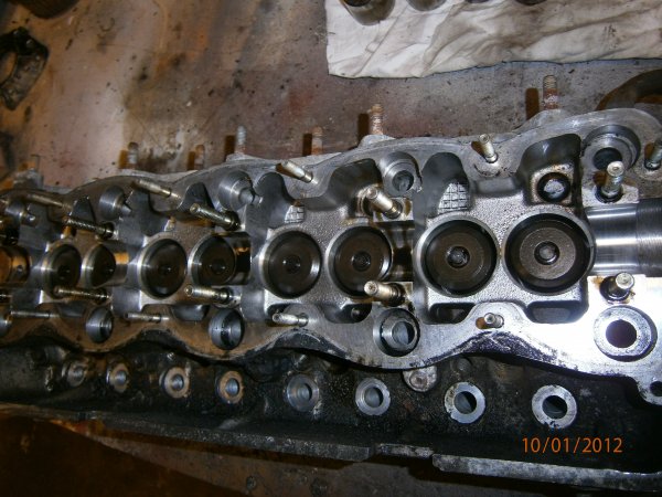

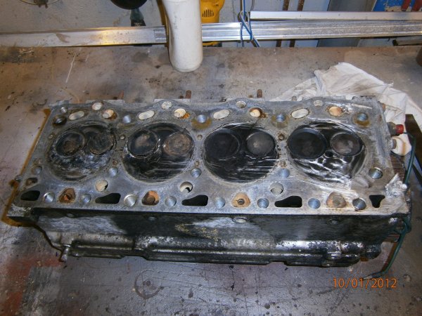

Hängt på det sista som nu är möjligt före toppens montering. Bland annar så satte jag dit servopumpen med tillhörande rör, bränslepumpen och lite annat smått o gott.
Sedan till cylinderlocket. Började demontera det för att se hur allt ser ut. Kan bara konstatera att ta bort allt och rengöra-slipa ventiler, kontrollera toppens planhet, justera in nytt rätt ventilspel som tyvärr är lite pickligt pga att dessa justeras med brickor i olika tjocklekar och för att slippa demontera kamaxeln vid varje justering så krävs det ett specialverktyg. Med hjälp av detta verktyg trycker ihop ventilfjädern med lyftare och kan sedan byta justerbricka. Skall maila min tyska kontakt imorgon med förfrågan om ettt sådant verktyg.
Återkommer:music-icon::music-icon::music-icon:..........
Hälsningar Bror

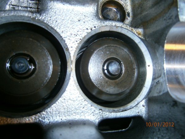

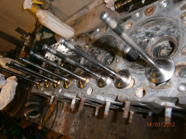

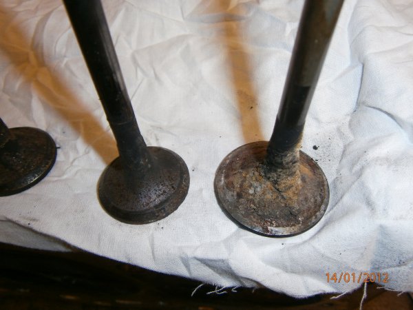

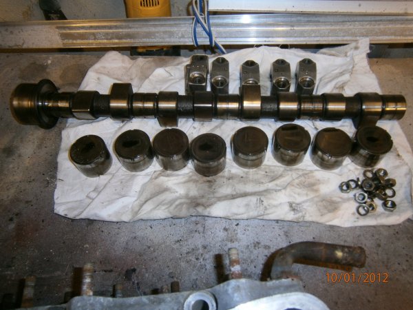

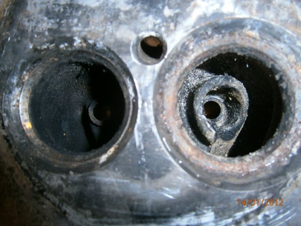

Dagens jobb var att demontera allt på cylinderlocket för att på måndag lämna det och en del annat på glasblästring i Viksjö Järfälla.
Kunde inte låna något verktyg för att demontera ventiler-fjädrar så jag fick bli min egen lyckas smed.
Gned lite på geniknölen och kom på att jag enkelt kunde göra detta verktyg själv. Sagt och gjort och vips var ventilerna borta. Förundras lite över slitaget på denna motor. Syns knappt på ventilerna att de jobbat och detsamma gällde ju för cylinderfodren. Inget nämnvärt slitage.
Rengjort ventiler från lite sot och koksrester, mätt ventilernas skaftdiameter och konstaterar att allt är OK.
Efter glasblästringen skall toppen till min lilla mek.verkstad i Spånga för att borra ur ett par avdragna pinnbultar som jag inte själv lyckas ta bort trots vild värmning med svetsen. Nu blir det radikala grepp och kanske Heli-coil insats.
Skall nu bara beställa resterande delar till detta spektakel och det är alla gummislangar, motorfästen och koppling.

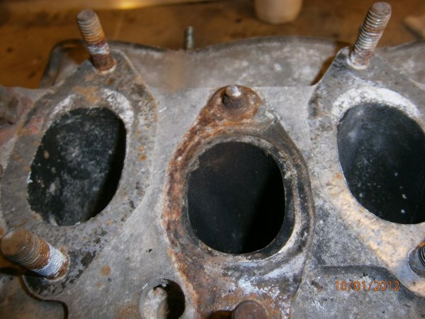

Finner när jag nu byter från Peugeots motor till Fiat så måste jag också byte bl.a gaswire, bränsleslangar mm. Skadar ju inte så är även dessa delar nya.
Hänvisar till bilden av insugskanalen där det verkar vara någon sorts rotor för att få rotation på insugsluften. Någon som vet något om det?
Imorgon blir det hobbyjobb med den gamla flakmopeden som legat i väntan på bättre tider :msn_clock::msn_wink:
Återkommer:music-icon::music-icon::music-icon:..............
Trevlig Helg.
Hälsningar Bror
Rengjort ventiler från lite sot och koksrester, mätt ventilernas skaftdiameter och konstaterar att .....
Hejsan Bror, nej man blir lite fundersam på vart slitaget på äldre motorer har tagit vägen nu för tiden.
Förr när man plockade sönder en gammal Volvo-motor så skramlade ventilerna i styrningarna, tallrikarna var nernötta så det var dags för byte och i cylinderloppen så var det vändkanter så man kunde skära sig i fingertopparna när man kände efter.
Förra sommaren så tog jag bort topplocket på en BMW-sexa som gått 28.000mil och honingsreporna var fortfarande kvar i loppen.
Är det bättre matrial i motorerna eller är det bättre oljor som gör skillnaden ???
M.v.h. JANKRO.
Både och tror jag. Mera precition vid tillverkning.
Många oroas för 20 30 tusen mil på sin bil, tror att man idag kan tala om 40-50 tusen mil innan man behöver fundera på slitage förutsatt att man sköter service med oljebyten-filter etc.

När det gäller rotor delen på insugssidan...
Inloppsventilen(insugsventilen) öppnar före övre-dödpunkt och stänger långt efter nedre-dödpunkt. Detta för att man vill utnyttja rörelseenergin hos inloppsluften för att få en så bra spolning av cylindern som möjligt. Då är det en turbulentströmning man vill ha, så sätter man fart på insugsluften med en liten rotor. Detta bidrar även till en viss del att få en bättre gasblandning i förbränningsrummet om man ej får ut alla avgaser under utloppstakten.
/Freddy
Ventilen i en modern motor består exempelvis av fyra olika komponenter.
Skaftet är kolstål, ventiltallriken är en rostfri,eldfast legering, anläggningsytan är stellit och i ett hålrum i ventilen finns det Natriumkristaller som smälter vid hög temperatur och effektiviserar värmetransporten från ventiltallriken.
Ja nog har det hänt mycket som man överhuvudtaget inte reflekterar över. Var nog inte ovanligt att behöva slipa ventiler efter c:a 4000mil i en gammal motor.
Och inte att förglömma vilken gegga det samlade sig i tråg och oljekanaler.
Det enklaste sättet att få bort ventilerna är att ta en gammal hylsa e d vars innerdiameter är något större än knastrens som håller ventilen i ventilbrickan.
Man centrerar hylsan över knastren och sedan klappar man till hylsan med en hammare.
Då lossnar knastren och hoppar upp i hylsan. Inga andra specialverktyg behövs.
Kan kan ske vara bra att veta till nästa gång.
Det går dock inte att montera knastren genom att reversera denna metod.
:msn_laugh:
//W
Ja den gamla metoden känner jag till men ville ha ett verktyg så att det enkelt går att återmontera dessa knaster. Tillverkade en hävarmshistoria och kapade ur en 35 mm hylsa som passade perfekt för detta. Använde en magnet att ta bort knasterna med. Enkelt.
Har gott om plats att med hjälp av denna hylsa återmontera knasterna när det är dags
Hälsningar Bror
Gjorde ett verktyg för många år sedan när jag skulle byta ventiltätningar på en Ford med överliggande kam.
Såg ut som en stämgaffel. La den över ventilbrickan och under kammen. Ett litet knyck och knastren kunde plockas bort. Givetvis fick man först låsa kolven mot ventilen med ett mellanlägg. Samma verktyg för återmontering.
Hej Håkan,
ungerfär så ser orginalverktyget ut. Ringde runt för att ev. låna ett sådant men ingen ville låna ut det. Ett liknande verktyg används också om och när man byter justeringsbrickor för ventilspelet.
Kunde beställa verktyget men med en leveranstid på 2-3 veckor så kroknade jag.
Ha det gott.
Hälsningar Bror
