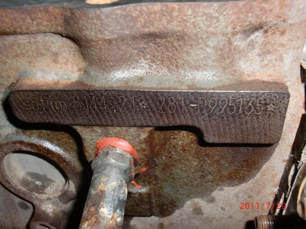

Hej Alve,
vilken motor har du i husbilen? Kan mycket väl vara samma som den jag har i garaget. Du borde ha en Sofim och dessa satt i vissa Fiat, Iveco,Renault och Nissan. I min bil är ju motorn tvärställd men du har ju bakhjulsdrivet så motorn sitter på längden.
På motorn finns ett motornummer och motortyp. Kan du få fram det?
Min motor heter som du ser på bilden.
Hälsningar Bror
    691,4 KB · Visningar: 22

Tror att du har samma typ av motor som jag jobbar med men har en annan beteckning på Iveco. Hittade detta på en hollänsk site.
Fiat Ducato
Bouwjaar: 1989
Brandstof: diesel
Motor: 2445 td
Ik kan de distributieriem niet spannen.
Er zijn twee geleide rollen waarvan er een spaninrichting moet zijn.
Het gaat in dit geval over een 2445 td.
motor code op type plaatje : 8144.21
motorcode op het blok : S1 91 VM 7450306.
7450306 är motornumret, S1 91WM är typen och heter på Fiat 8144.21
har 2445 cc dieselmotor med turbo.
Försök hitta motornumret, sitter på höger sida av motorn direkt under topplocket och bör se ut som den bild jag lade ut.
Hälsningar Bror
Sv: Fortsatt renovering
Bror!
Här är det enda nr jag kunde hitta efter att ha använt inspektionsspegel och bänt undan slangar. Det är väldigt svåråtkomligt överallt i den gamle.
7450217
Hälsningar
Alve
Då borde motornumret inkl typ se ut såhär:
S1 91 VM 7450217
och heter då på Fiatspråk 8144.21 = samma motor som den jag jobbar med.
Skall skicka ett mail till det företag som levererade delarna till min motor. är säker på att dom vet hur det ligger till.'
Hälsningar Bror

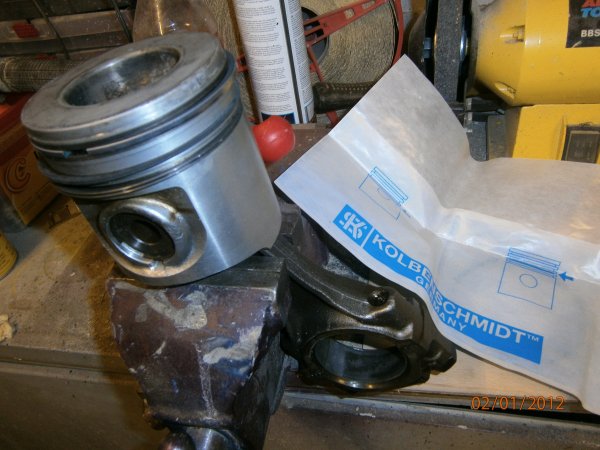

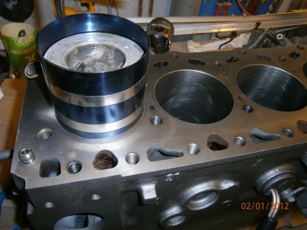

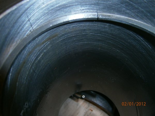

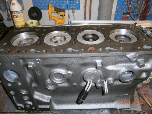

Ja då så, då drar vi igång igen.
Nu skall det mätas kollas och sättas ihop.
Börjar med att montera oljemunstyckena som kyler kolvarnas undersida. Monterar men drar inte med moment ännu. Fortsätter med mätning av kolvringsgap i de nyborrade cylindrarna, skall vara 0,40 mm. Motorverkstan har nog varit noggranna för samtliga ringar hade spel 0,40-0,50 mm spel. Ringarna monterade på kolvarn, insmorda och med en förskjutning på 120 grader mellan ringarnas gapen för maximal tätning mot cylindrarna. Med hjälp av en kolvringskompressor monteras kolvarna i respektive cylinder, märkningar på kolvarna och stakar ser till att det monteras rätt vilket är viktigt dä centrumlinjen mellan vevaxeländan och kolvbultsändan är förskjuten 1 mm. Har inte riktigt klart för mig varför och har inte lyckats läsa mig till denna förskjutning.
Nästa steg är att vända på motorn, montera lagerskålar på såväl ram som vevlager men det får bli i morgon.
Återkommer:music-icon::music-icon::music-icon:.....
Hälsningar Bror
    3,6 MB · Visningar: 18
    3,5 MB · Visningar: 16
    3,3 MB · Visningar: 17
    3,7 MB · Visningar: 18
Hej Bror,.
frågade min bror motorkonstruktören och fick detta svar:
när cylindern tänder så har vevaxeln fortfarande c:a 15 - 20
grader kvar att nå OTDC (övre vändpunkt)
Samtidigt ökar "mottrycket" mot kolvtoppen mycket högt och
mycket snabbt.
Detta gör att det blir en "kraftparallellogram" som lägger högt
mekaniskt tryck mot cylinderväggen, vilket kräver mycket god
smörjning.
Istället så bygger man in en "förskjutning" i vevstakstoppen eller
kolvtoppen för att minska denna friktion.
Detta är kontentan av c:a 5 min. "föreläsning" han gav "på stående fot"!
