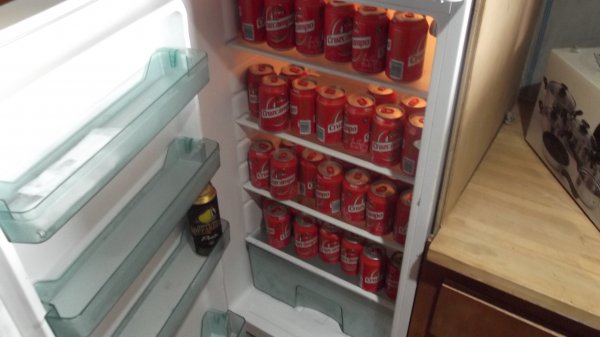

Min husbuss stár i skuggan och har bara sol till klockan 12-1 och har nu fungerat med en 250W panel i snart ett ár.
Kylskápet är ett kompressorkylskáp Danfoss motor drar pá 24volt 75watt
batterierna 2 stycken 115Ah seriekopplade startbatterier. Stár bilen och ingen Öppnar kylen gár motorn väldigt lite och har státt i regn i fem dagar utan att ladda ur batterierna. Kom gärna och prova kall öl.
http://www.husbilsklubben.se/forums/t35701-17/#post381506
    1,1 MB · Visningar: 3

Sv: Flytta solpanel
Intressant med 24v kompressor. verkar ju mycket bättre än 220. Går det att byta på befintligt skåp, eller måste man köpa ett hutlöst dyrt specialskåp?

Sv: Flytta solpanel
Kompressorn fungerar báde pá 12 och 24 volt samma som mitt solpanelssystem sá jag kopplade bara om batteriet till 24V och satte en kabel ifrán min 24v generator för laddning pá D plus.
Först sá gjorde jad ett kylskáp och satte en 12v motor pá ett 220v kompressorkylskáp, men fick problem med läckande freon sa jag köpte detta kylskápet . Jag köpte det i en b´tfirma och det kostade nästan 1000€
Av mitt 150l
I Afrika s¨ljs det massor av dessa kylar.
Danfoss säljer kompressorer sá det kan bli billigare att sätta in en kompressor.
