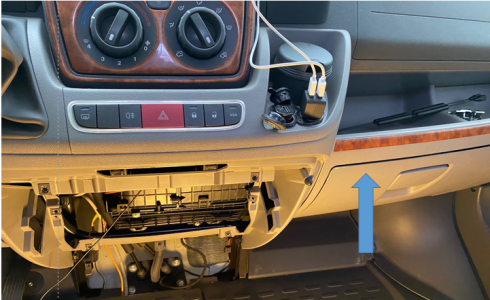

Jag har fått problem med att fläkten nu har två lägen, fullt blås eller avstängd, Fiat årsmodell 2010.
För att komma åt fläkten, måste jag demontera handskfacket vid den blå pilen?
Var sitter fläktmotorn?
Som syns på bilden har jag demonterat luckan i mitten.

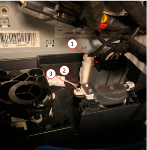

För att få bort vredet som reglerar fläkthastigheten, skall jag:
1. Koppla ur kontaktstycket
2 Lossa denna skruv och motsvarande på andra sidan
3 Lossa denna skruv och motsvarande på andra sidan.
Bilden tagen underifrån i lucköppningen i mitten.

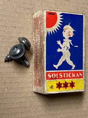

Hawkeye Sjöberg, du har helt rätt.
Det var en pilformad infästningsdetalj med hullingar på som inte hamnar rätt i en öppning.
Fixat men jag står här fortfarande med två skruvar lösa.

Detta verkar inte stämma. Varför ska jag ta bort skruvarna vid 3? Vid skruvar 2 borta, är ju enheten lös.
Däremot har jag inte fått bort det s.k. handskfacket i mitten .
