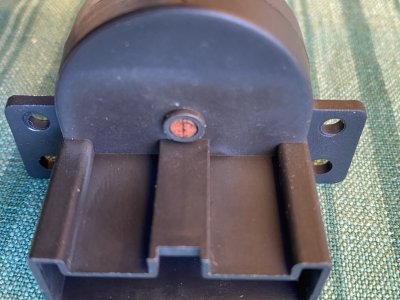

Bilden tagen underifrån i lucköppningen i mitten.
Kåpans nedre del är i en annan färgton än överdelen.

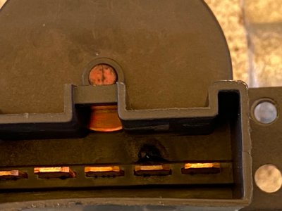

Andra stiftet från höger, ser lite stekt ut.
Var beställer jag ett nytt reglage?
Vredet finns nog hos Peugeot eller Citroën verkstäderna som har skåpbilar.
När jag tänker efter, så gick vredet lite trögare.
Men som ditt vred ser ut och om det fungerar, skulle jag byta det, även om felet sitter i motståndet.
Tack för tipsen!
Jag har beställt motstånd och vred från Autodoc.se

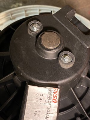

Det gick lättare än jag trodde att få ut fläkt med motor.
Några skruvar och sedan vrida = bajonettfattning.
Jag snurrar på fläkttrumman, den snurrar relativt lätt, tror att det är kolen som gör att den stannar efter ett antal varv.
Kopplar jag in 12V här?

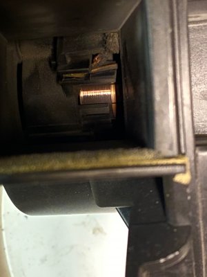

I denna öppning ser man kollektorn (heter det så).
Vågar inte lossa dessa skruvar, risken är att kolen poppar ur och att det sedan blir problem att återställa.
Om den går lätt så borde det inte vara någon större katastrof.
Japp, du kan koppla 12 volt där så snurrar den, håll i motordelen om du testar det, håller du i fläktdelen, eller inte alls, kan det lätt bli lite trassligt. (har jag hört) :D
Om det står hur många watt motorn ska vara på kan du räkna ut hur många ampere den ska dra, det går ju att jämföra med om du mäter hur mycket den drar i verkligheten, men går den lätt så går den lätt och då kanske det inte behövs mäta hur mycket den drar, men man kan ju stilla sin nyfikenhet med såna övningar. :)
