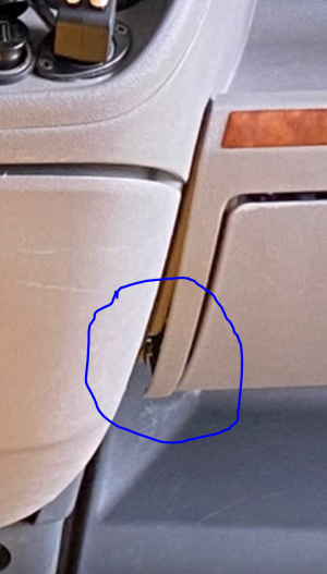

Jag har fått problem med att fläkten nu har två lägen, fullt blås eller avstängd, Fiat årsmodell 2010.
För att komma åt fläkten, måste jag demontera handskfacket vid den blå pilen?
Var sitter fläktmotorn?

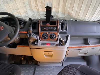

Som syns på bilden har jag demonterat luckan i mitten.
För att få bort vredet som reglerar fläkthastigheten, skall jag:
1. Koppla ur kontaktstycket
2 Lossa denna skruv och motsvarande på andra sidan
3 Lossa denna skruv och motsvarande på andra sidan.
Bilden tagen underifrån i lucköppningen i mitten.

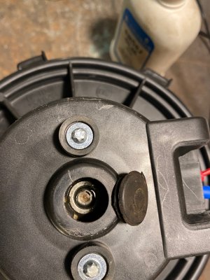

Nja, detta är inte så lätt. Snurra på fläkten för hand gjorde jag också och den gick lätt. Men som du ser i min länk i inlägg 14 så blev det helt annorlunda med spänning på. Du skulle beställt motor också när du byter den så lätt. Ångrar du dig så beställ inte den billigaste fläktmotor, lägg på någon hundring.
Jag har ingen bra Ah-mätare, vågar inte koppla in den gamla jag har med smala testkablar, då svimmar nog hel mätaren av chocken.
Tog bort gummiproppen och droppade i lite symaskinsolja som fick sjunka in.
Putsade kollektorn med 600-papper.
Provkörde och tycker mig märka en betydlig förbättring.
Om sedan kolen är slitna, det är svårt att se, bilen är 11 år. Är det "snålheten bedrar visheten" att fortsätta att använda denna fläkt?

Kupéfläkt, fläktmotstånd och kontrollenhet på plats och provkörda.
Fungerar som det skall och det nya vredet går mycket lättare.
För att komma åt fläkt och fläktmotstånd behöver man inte demontera inredningen, är du rörlig i kroppen så går det att komma åt dessa enheter.
Det är värre med kontrollenheten/vredet, där måste mittenluckan med ram demonteras.
