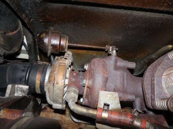

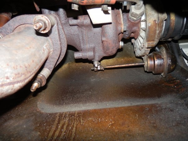

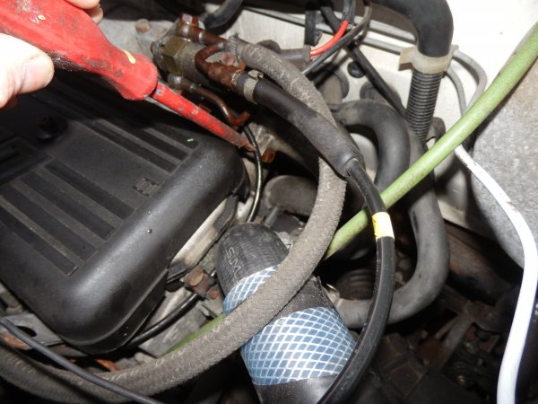

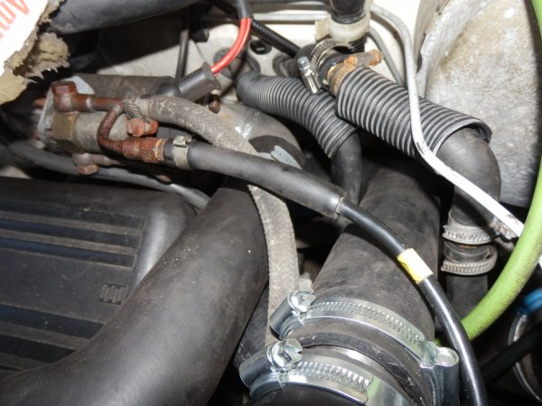

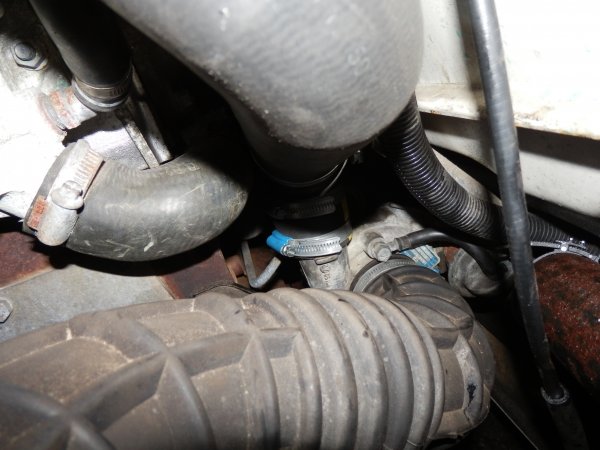

hej här kommer lite bilder på min turbo
var det där du koppla slangen till trycket? mvh Kent
D
DeVille
Sv: Fixa & Trix Dethleffs A642 / Fiat Ducato 2.5TD
Tack för bilderna, bra tagna!
Det ser ut som att vi har likadana turbos och motorer.
Det stämmer bra att jag satte mätar slangen på den du visar.
Jag satte mitt kors framme vid pumpen, var lättare att lossa där.
Bra att veta att någon har likadan motor, kan ofta vara något man undrar hur det sitter på andra. Går ju åt båda hållen, så undrar du nåt bara hör av dig så ska jag försöka hjälpa till / fota efter bästa förmåga.
/DeVille

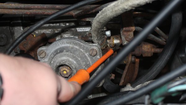

"Citat Bäckmark: "Man bör inte justera upp dieselmängden om man inte har bra med laddtryck, rökgastätheten ökar och motorn får högre förbränningsrumstemperatur."
Fråga: Bör jag skruva ner diesel mängden nu när jag inte är säker på laddtrycket? Bilen blir hiskeligt slö om jag går tillbaka till ursprungsläget. Men hellre det än att riskera motorn på något sätt"
Var sitter justerskruven för dieslmängden? :confused:
Har 2,5 tdi-97. Låg på rökgränsen vid besiktining, blev godkänt. :)
/Emppu
D
DeVille
Äntligen något som jag tror mig kunna svara på. :spinny:
Justerskruven sitter i gaveln på dieselpumpen.
Det är en låsmutter som du får släppa på (13mm nyckel), sedan skruvar du på skruven med en flatmejsel.
Inåt = mer diesel.
Men gör inte som jag, att justera flera varv, i ditt fall räcker det nog med kvart/halv varv i taget.
Börjar den ryka så får du justera tillbaka.
Jag skruvar bara när bilen är avstängd, så du måste inte ha den igång.

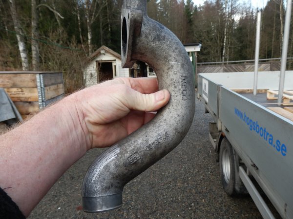

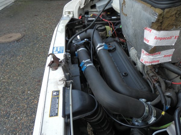

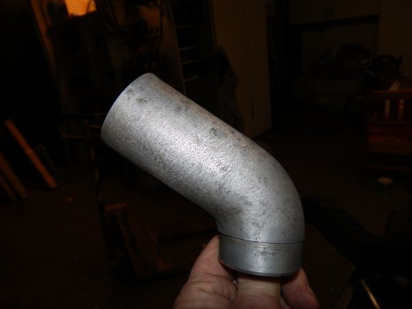

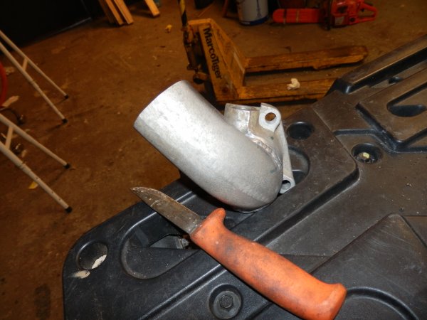

Hej här får du lite bilder hur jag gjorde när jag satte in ic
rör mellan turbo och insug. Efter inpassning och svets och slangdragning ser det ut så här.sista bilden är vinterförvarning mvh Kent

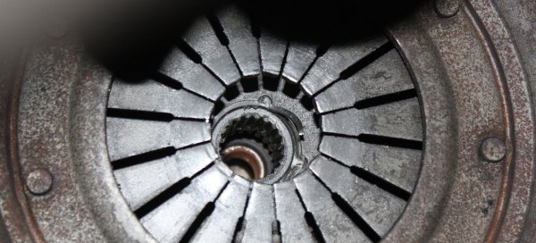

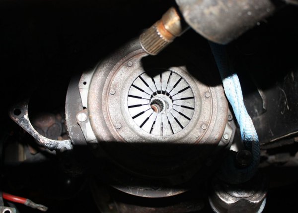

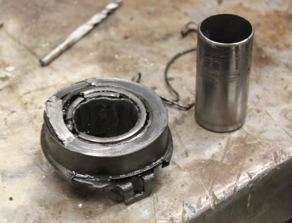

Nu har äntligen kopplingen blivit isärtagen. Det visade sig som ni ser på bilderna, att urtrampningslagret inte riktigt är vad det har varit...
Ett lager är ju inte några problem att få tag på.
Kopplingen är bytt för 1-2 år sedan så den är helt ok i skick. Antagligen så byttes inte lagret vid det tillfället.
MEN, min fråga nu gäller de 2 sista bilderna.
Där ser ni en "ring" det splansade hålet. Ringen är av plast, hylsan från bild 1 stöter nog emot denna ringen, när lagret skar så har hylsan följt med runt och skadat plastringen.
Vad har den här plastringen för funktion? Är den viktig och i sådana fall, hur löser man detta?
Hoppas på mer toppen råd! :)

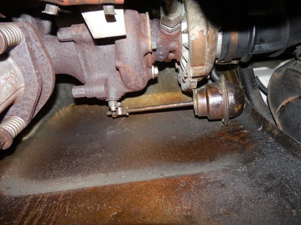

Sådär, för att dela med mig om vad som händer, kommer här en uppdatering.
Jag bytte hela kopplingen och urtrampningslagret, kopplingen var i bra skick men jag ville inte chansa. Passade på när det ändå var isärtaget.
Bytte också damaskerna runt drivknutarna.
Sen till vad som egentligen var problemet med turbon!
Som ni ser på mina bilder längre upp i tråden, så sitter det en mutter på varje sida om "armen" till WG spjället.
Det visade sig när man fick ner turbon att det räckte inte för att stänga spjället helt. Båda muttrarna får sitta på samma sida, för låsa varandra.
Sedan sätter man clipset över muttrarna och armen.
De som har haft loss turbon tidigare har förmodligen missat detta.
MEN, jag har sett flera andras bilder och det finns de som har en mutter på vardera sida. Undrar hur många som kan ha samma problem som mig, att turbon inte laddar som den ska.
Nu laddar turbon 0,85bar på topp och stabilt på 0,8bar.

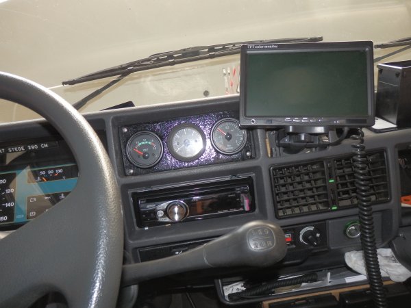

Jag har temporärt installerat en turbotrycksmätare, kan inte förstå varför det inte sitter orginal? Är ju ganska värdefull information.
Nu ska min mätare få ett litet hus och bli fast installerad.
Dessutom ska jag kanske få till en varvräknare om jag hittar ett hus som passar på A-stolpen, någon som har tips på sådana hus?
