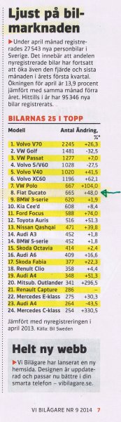

F-n trot och kunderna har väl alltid rätt även i Sverige, eller är detta utdra bara lögn, förbannad dikt eller missuppfattning?
    1,9 MB · Visningar: 39
Sv: Fiat Ducato bäst som vanligt!
Nå står det personbiler på statistikken, så disse Fiat Ducato er husbiler!
Ikke dårlig at det bare er VW og Volvo foran på 25 på topp :rolleyes:
