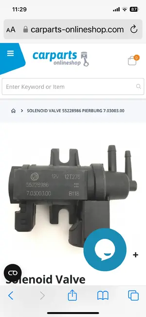

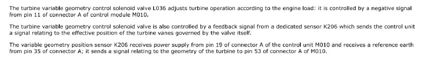

Googlade på reservdelen. Jag har bytt samma. Min ducato 2008 3.0L rök svart vid gaspådrag. Inga felkoder och motorn gick bra. men slutade ryka när jag bytte delen. Trodde den styrde egr tänk vad fel man kan ha
Det var väl denna som du bytte. Den styr vacuumet till turbon och får info från ECU.
Visa bilaga 243857
Jepp men ser pyttelite annorlunda ut. Sitter högt upp vid torkardiket när man öppnar huven. Bakom en galvad plåt. Lätt byte. 2 slangar och en Kontakt. Fick tipset av en snäll verkstad nära mig K värdet var 99. Gränsen 100 vid besiktning. Senaste besiktning var värdet 5 efter byte. Har katalysator men ej PDF.
