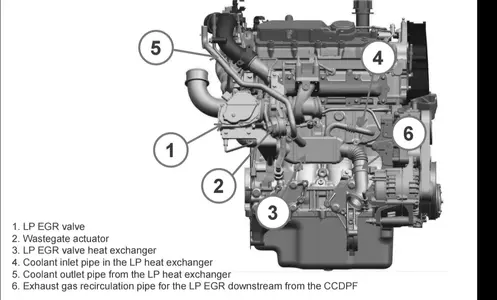

Bra tips men inte så lätt att se turbon på min motor. 2.3 liter 2016.
Om jag minns rätt har jag på ett annat forum läst att den syns bäst underifrån.
Inspektionskamera är förstås ett annat alternativ.
Nr 2 i bilden nedan. Där står wastegate så bilden avser väl en 130 hk, men turboplaceringen torde vara samma på 150 hk. Partikelfiltret är inte med på bilden, det begränsar kanske sikten. Men det skall gå att se reglagearmen ändå.
