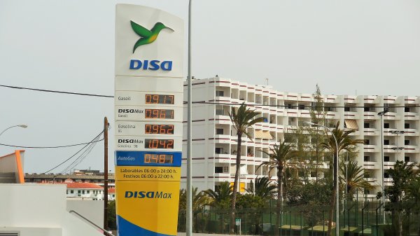

men om du befinner dig på Gran Canaria så tillkommer växelkursen, senaste uppgift var ett pris på €0,47
€0,47 x 21,96 liter = €10,32 forex kurs ger 102,49kr

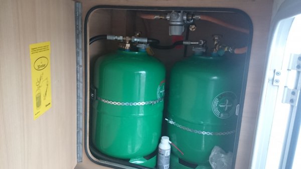

Jag känner ingen som ångrat sig med LPG flaskor. Själva kör vi huvuddelen av året ute i Europa och några månader på sommaren i Sverige.
Jag har de tre senaste åren bara tankat LPG överallt. Jag har säkert mycket butan i tankarna eftersom vi just nu befinner oss på Gran Canaria. Vi har Dometic spis och kyl, samt vanlig Truma. Peppar peppar så har jag aldrig märkt någon skillnad på Propan eller Butan.
Men jag är smart nog och försöka köra slut på tuberna och tanka fullt i Nordtyskland eller när jag kommer till Sverige till sommaren.
Alla jag känner. Även tyskar/holländare tycker att det är svårt att vara utan LPG när man reser runt. Speciellt i Frankrike.
Man behöver ju dessutom aldrig snåla, när man vet att det bara är att köra förbi och tanka vart som helst. Men tankar gör man ju max var tredje vecka.
Vi är ju rätt många som kör runt med LPG och ingen har haft problem vad jag vet och ingen ångrar sig.
