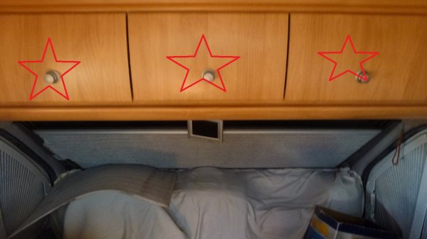

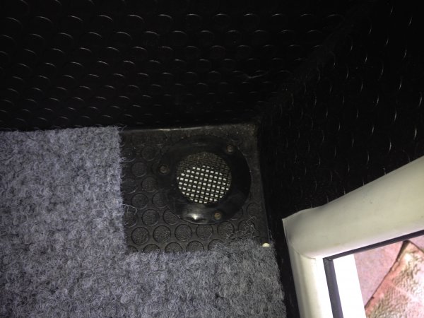

I min H-bil finns det 5 små skåp över förarplatsen.... och jag kan berätta för er att där finns 0 (noll) isolering bakom :swoon:, att jag vet detta beror på att jag sågade ett hål på ca 7x7cm för att montera in en färdkamera i taket över förarplatsen :yes:... även här har HOBBY sparat på material :swoon:.... i dag öppnade jag en panel i mellangolvet och tog en bild jag kunde då se det bakre hjulhus som också är helt oisolerad.... :swoon: Så om du köper dig en HOBBY.... så får du en stor HOBBY med i köpet...
