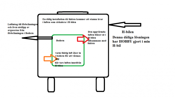

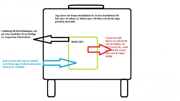

Här kommer två bilder som kanske tydligare förklarar vad jag skriver...
    116,1 KB · Visningar: 46
    30,7 KB · Visningar: 42
Kan någon förklara?när varm luft förflyttar sig från varmt inne tempratur ut genom en vägg och träffar i regel en kall ytterplåt så bildas en fuktig yta och var tar denna fukt vägen? i en hus bil eller husvagn.Om man jämför med en hus byggnad så måste det vara en luft spalt i mellan för att uppnå en ventilation.Får inte detta att gå ihop,så jag tror att största boven är ventilationen mellan varmt och kallt.Ytterligare en ur spårning. Valle
Sv: Fabrikanternas fel att fukten ökar i din husbil
Det mangler 2 piler på siste bildet :D en for friskluft inn, gjerne under bilen og en avlufting i taket. Med denne modifikasjonen oppnår en i praksis det du har i første bildet, men uten overtrykk som presser fuktig luft inn i veggene. Dette er løsningen som er implementert på de fleste vinterbilene.

Lite förvirrande att du benämner värmepannan "boiler" (= varmvattenberedare), men OK, jag förstår vad du säger. Men finns det verkligen husbilar utan friskluftsintag, det vill jag se med egna ögon innan jag tror på det.
