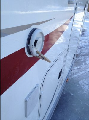

Ett bra tillbehör det där. Men en klädnypa fungerar lika bra som nödlösning.
Förklara gärna lite mer.
Jag inser att gummifliken riktar ut kondensen från bilen. Men is bildas väl ändå?
Ska klädnypan sättas i nederkant och kondensvattnet rinna längs den? Även där bildas väl is?
Men menar ni att det inte gör något om det bildas is eftersom den inte ligger mot bilen?

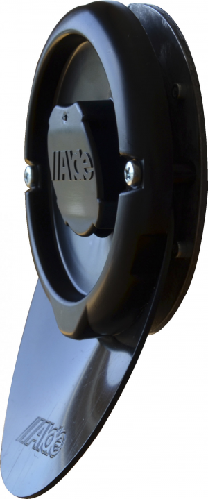

Ja, det var så jag tänkte. Fortfarande undrar jag hur klädnypa fästs och fungerar.
När jag letade hittade jag en annan produkt som ska förhindra isbildning.
Du sätter den i underkanten så den kommer peka snett utåt.
Självklart blir det lika mycket is med eller utan klämma eller tillbehöret. Grejen är att isen inte sätter sig på bilen.
Gjorde en plastbit för några år sedan av ett glasslock typ bigpack som jag bara tryckte fast. Fungerade också riktigt bra.

Frågan blir, hur länge sitter klämman fast med en större och större istapp hängande från den?
För mig har det fungerat hyfsat. Men det va därför jag gjorde en i plast som sitter mera likt det tillbehör du visar. Ingen av dom har ramlat av fast det beror förstås på hur mycket is det blir. Vet att jag någon gång knackat bort is på klämman
