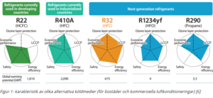

Men nya pumpar har ju både -25 och -35 grader, jag vet inte hur de lyckats trolla med det ungefär samma gas kompressorn gör ju bara sitt jobb
Här kan man läsa om olika käldmedier. Artikelm från 2012. så det dom spekulerar i har nu hänt. R32 har blivit vanligt.
Som synes är det en stor skillnad på olika köldmedier, det är övergången till R32 som ger oss LLvärmepumpar som ger bra COP-värde ner mot -30.

Man ser direkt vilket som fortfarande är bästa köldmediet.
Att det sedan ger varmare sommar tycker jag är negativt medan Trump mfl tycker det är bra.
Kan vara därför det är förbjudet sedan ca 20år...
R1234 är det som börjar bli vanligt i bil ac. Inte alls lika effektivt som tex R12 och R22.
