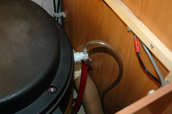

Nu har jag fått delen. Förhandlaren ringte tidigt på dagen och sa att nu hade luftventilen kommit.
In med hundarna i husbilen och iväg. :)
Men, det står Alde på den säger förhandlaren. Jag vet! Dom har köpt upp Truma för länge sedan.
Nu till uppakningen och installasjon. Ni får höra efter helgen om jag äntligen kan ta meg en dusch. :twitcy::twitcy:
Fixat lite med avloppet i köket ochså då det läckte in vatten i besticklådan under. Det var en liten spricka som jag limmade ihop med superlim och tvinade ihop. Som nu efteråt.... Fast har ju inte provat detta med vattnet ännu.

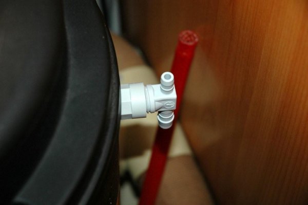

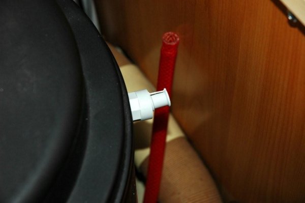

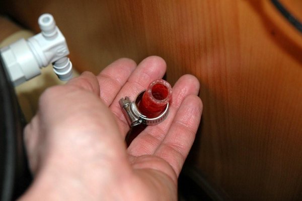

Jepp! Försöker här på bilderna at visa skillnaden på den som var sönder och denna nya. Nämligen den lilla röda "spiken¨" där inne i hårdplast. Den som har följt med varmvattnet ut när luftventilen har gått sönder. Så som Gunnar har beskrivit tidigare i tråden. Den sitter förresten inni den mindre röret som skall sitta uppåt när man installerar luftventilen. Alltså där luft får komma in men vattnet inte skall ut. Det förhindrar alltså denna lilla röda spik genom att flytta på seg uppåt när vattnet börjar att rinna från Trumapanna och ut i den röda varmvattenslangen. Då går den lilla röda spiken uppåt och täpper till luftslangens öppning.

Nu har jag bytt backventilen OA3000-471, nu från Alde, den är helt röd och lite annorlunda vinkling på röret för den genomskinliga slangen, blir lite dum sträckning, ska försöka lossa lite på slangen så det inte blir så tvär anslutning, men det hördes att jag saknade "pinnen" i min gamla, om man skakar den nya hör man klart att det sitter något löst.
Jag följde även Hans tips om en backventil på slangen från vatten-tanken, nu funkar det perfekt!!!
