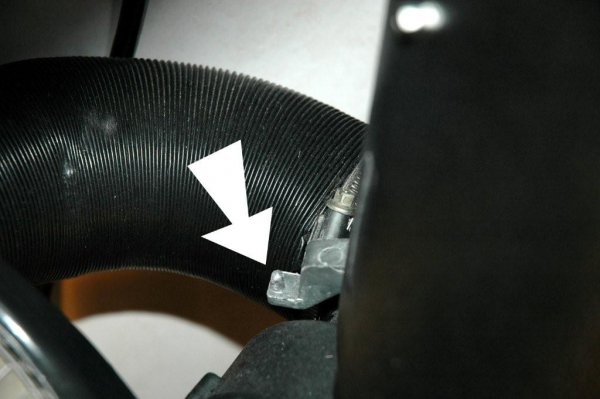

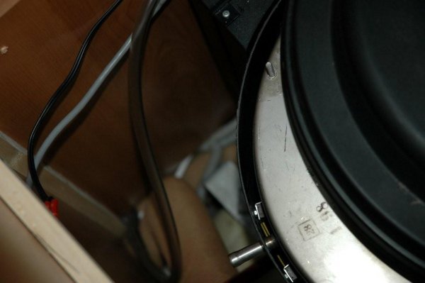

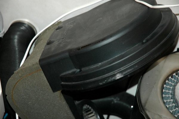

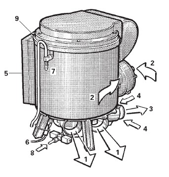

Problem:

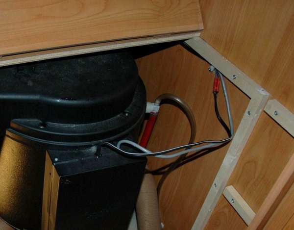

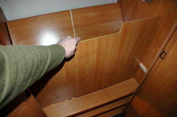

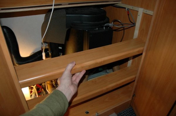

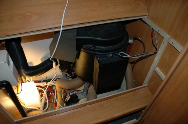

Har svårt att få varmvatten i husbilen, ingen tryck när jag sätter på varmvatten kranen. Får bara ca en kopp varmtvatten ut (Misstänker att det är trumaslangarna med varmluft som gör det). Även om pannan har stått på så länge så droppar det ut vatten under bilen. Tänker meg att det är Elektrisk säkerhets-/ avtappningsventil som antingen är tätt. Att avtappningsventilen har skit i seg och inte stänger ordentligt. Eller att säkringen har gått?
Var sitter säkringen till den Elektrisk säkerhets-/avtappningsventil?
Finner inte helt ut av det i instruktionslänken här ovan. Sitter den troligen inne i själva boxen som syns på bilden nedanför (med min hand i bild). Förstod det dit hän att den bruna kabelen som sitter löst vid den, skal gå till en extratillbehör av en fjärrstyrning av denna Elektrisk säkerhets-/avtappningsventil. Alltså ingen fel att den inte går någonstans då jag inte har denna tillbehören. SÅ problemet är inte det. Utan antingen skit i avtappningsventilen, eller säkringen som har gått. Tror jag... :twitcy:
Hur som helst. Har ingen varmvatten just nu och skulle så gärna vilja ha det. Så frågan är innan jag tar ut hela den svarta boxen, och gör rent avtappningsventilen... Var sitter säkringen? :)
Har med lite lokal expert hjälp ochså. Fast förstår inte så bra hundspråket. Desutom så larvade dom bara. :D
:confused:

F.d. 5817
Sv: Får ej varmvatten/ Truma 6002 panna.
Ni får beskjed när jag har provat ut varmvattnet nästa vecka. :snow-icon:

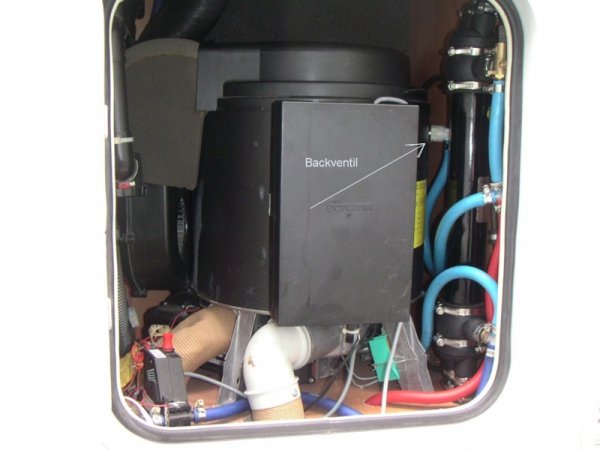

På Trumapannan finns även en avluftningsventil med en slang som mynnar ut under bilen. I ventilen sitter en liten backventil som skall öppna för att luft skall komma in i pannan när frostvakten öppnar och släpper ut vattnet från pannan.
Den lilla backventilen stänger och hindrar vattnet från att rinna ut när man trycksätter pannan. Backventil kan ibland gå sönder och då rinner vattnet ut den vägen (7 på bilden). Jag har själv behövt byta ut den en gång på 10 år.

Markus, det var den ventilen Gunnar visar här ovan som jag menade i mitt inlägg 8 i den här tråden. Ett litet missförstånd förstår jag.
Skulle tro du har felet där.

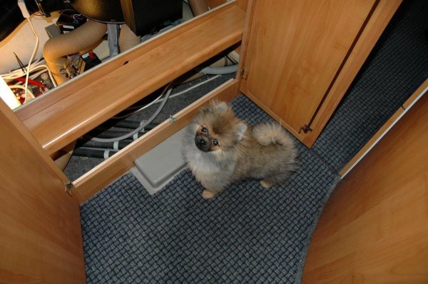

Jo, Jaktfalken. :D Tack för att du tycker om bilderna. Den lilla hjälpredan min är grannens lilla Leo. Han är en så kallad Pomeranian. Eller kanske dom ochså kallas för Dvärgspets? Det finns en egen tråd som nyligen blev lagt in om dessa söta hundar. Nu "skäll" vi se... Här: http://www.husbilsklubben.se/forums/t31344/ :p:p:p:p:p

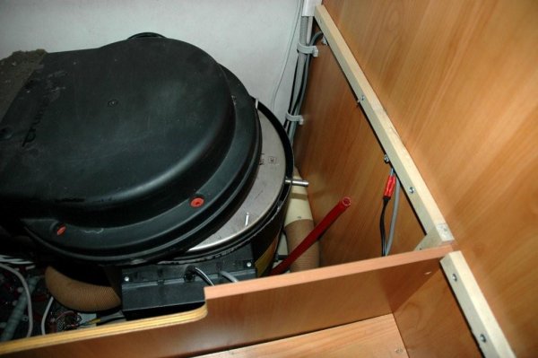

Så här ser platsen ut där den röda varmtvattenslangen går ner från avluftningsventilen, för att ge varmvatten till kranarna hos meg. Den andra mörkare måste då vara där vattnet går ut under bilen. Just på samma ställe där ochså vattnet vill rinna ut under bilen. Aha, sa drutten. :D (bilden går att förstora genom att dubbelklicka)

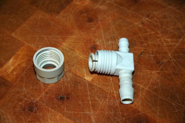

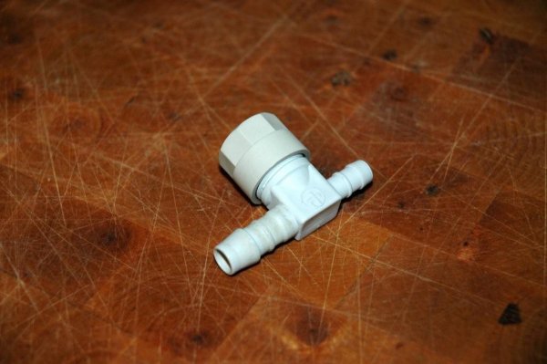

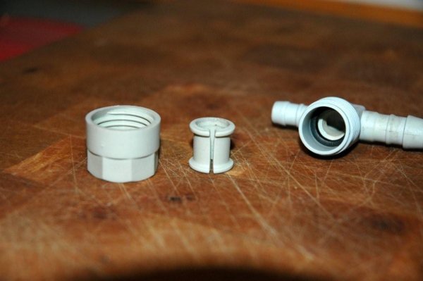

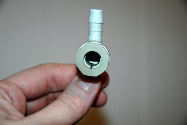

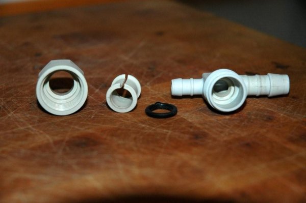

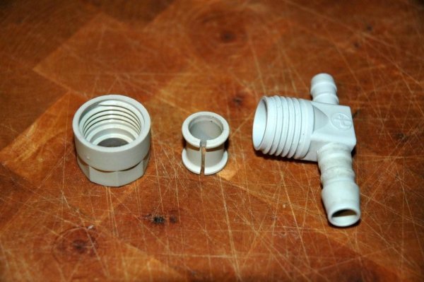

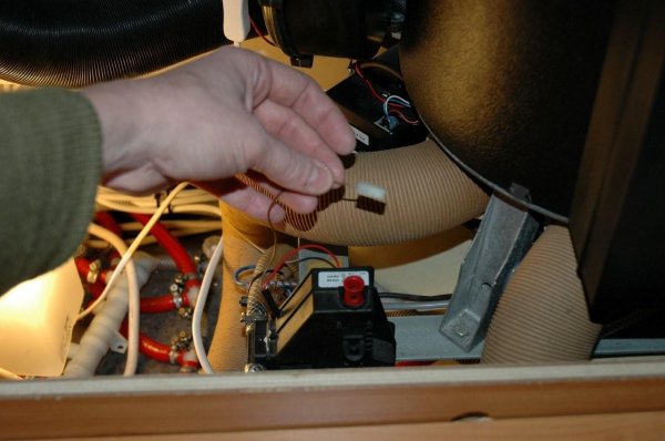

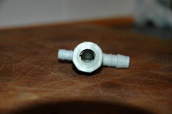

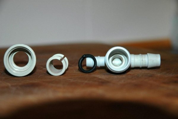

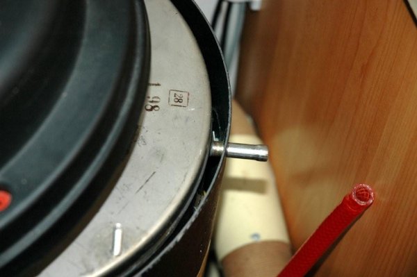

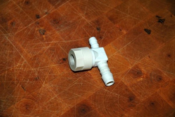

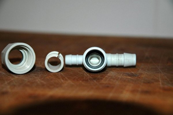

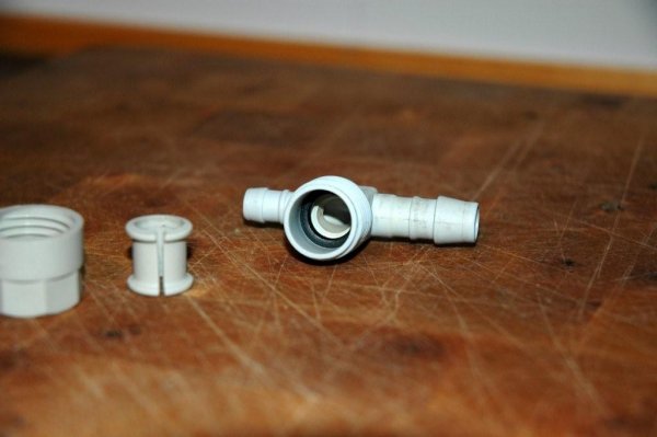

Jo, tok loss hela den luftningventilen där varmvattnet kommer ut, ovantill på trumapannan och vidare till kranarna. Ni kanske kommer ihåg sista bilden i tråden. Där den röda varmvattenslangen går neråt. Jo den plastventilen tog jag alltså loss helt enkelt. Men, tyvär... Där fantes det inte någon form av backventil. :twitcy:
Det som fantes var gjort av hårdplast och bestod av; En plast mutter och en plast spännring plus en O-ring av gummi. Sedan då denna luftventil som bestod av en enda bit av hårdplast med öppning åt tre håll. Typ en T-munstycke. Men någon backventil hittade jag inte.
PS! tog loss hela den övre delen av plastlocket på själva trumapannan ochså, för att vara säker. Där gick denna metallrör på ca 5 cm. (som dom hårdplast delarna skall sätta direkt på) in i en metallbehållare vilket jag förutsätter är själva inre av Trumapannan. Petade med en mindre skruvmejsel in i metallröret och där verkade det vara absolut tomt.
Hm... Denna säkring som Hymertramp talar om..... Den må hittas i morgon (onsd), en sak till. Menar när jag tittade under husbilen, då det läckte vatten i Røros. Att den stumpen av slang (från luftventilen) inte var klippt i 45 graders vinkel i förhåll till underdelen på husbilen ifrån färdriktningen sett, alltså öppningen på slangen skall vara klippt skrått i 45 graders vinkel på det två centimetrarna som slangen sticker ut, mot bakdelen på husbilen. Det står något om det i manualen. Hm... Om det är så. kanske det har något med saken att göra? Kan bara inte fatta hur det skulle ha något med mitt problem att göra. Bilen står ju stilla när vattnet rinner ut under bilen. :eek:
Okej så här ser luftventilen ut (där varmvattnet kommer ut från Trumapanna) i detalj. Ochså dom enda delarna som finns. Hittar ingen backventil. :eek:
HJÄLP!!! :twitcy::twitcy::twitcy: (som vanligt dubbelklicka på bilderna för att få dom större)

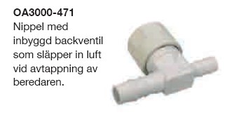

Då har du hittat felet!
Det skall sitta ett litet pinne med en platta (liknar en liten spik) som fungerar som backventil inne i nippeln som du visar på dina bilder.
När den går sönder spolas den ut med varmvattnet genom slangen.
Den finns som reservdel att köpa via Kama, nippeln med backventil och slang.

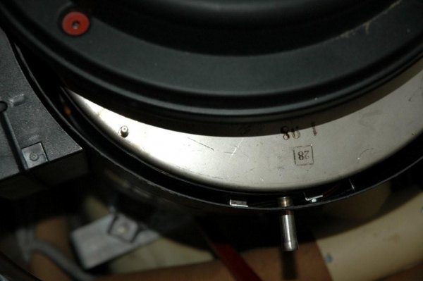

Nu har jag beställt nya delen. Får den visst redan i morgon om allt går som det skall. Dom hade inte delen hemma hos förhandlaren. Kostnad ca någon tia över hundra kronor. :)

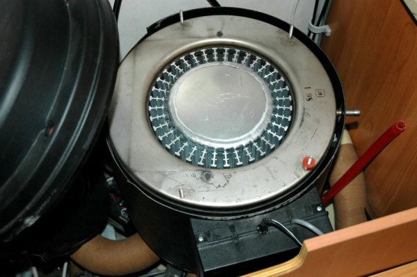

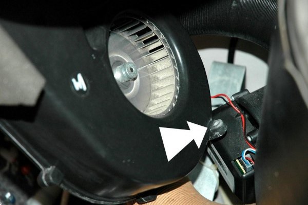

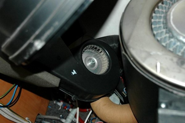

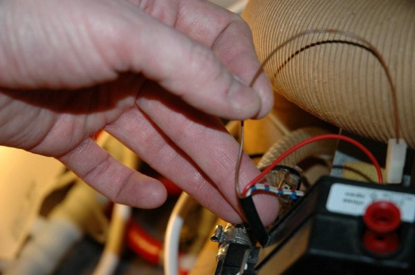

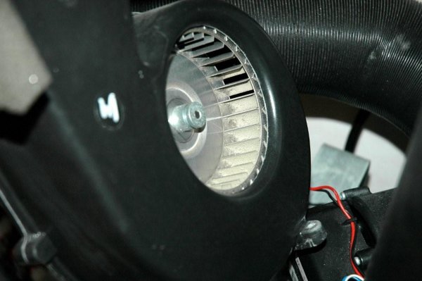

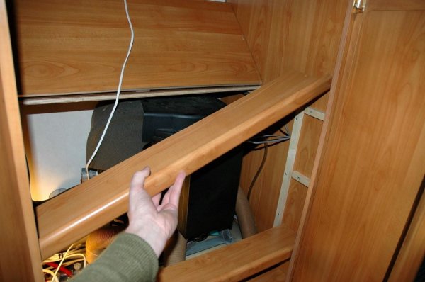

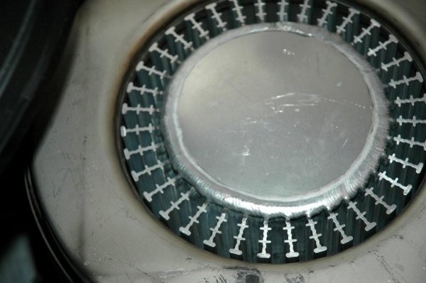

Medan, jag väntar så kan jag ju sätta in bilder av hur en Trumapanna ser ut under plastlocken. När man sätter tillbaka plastlocket igen så pass på dom röda pluggarna som skall sitta inuti plastlocket mellan plasten och isoleringen där inne. Och se till att man träffar hålet under vid rotorn med den lilla pluggen som sticker ut på panna (markerade med vita pilar på bild).
Fast nu har man ju egentligen ingenting där att göra. Bara jag som är nyfiken av meg. :p
