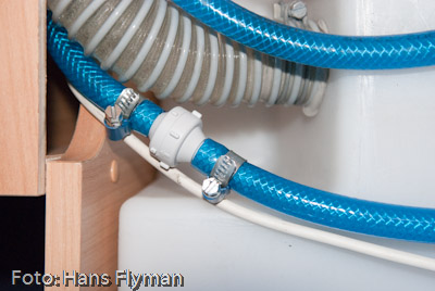

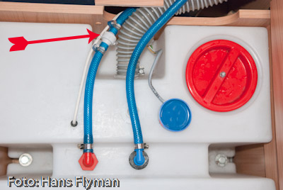

Nu är det dags för en liten uppföljare på det här problemet som blev bättre efter den hjälp vi fick sist. Det höll som tur var under vår långresa men i höstas fick vi problem igen, dessutom blev varmvattnet mycket hett och pannan luktade varmt. Vi blev tvungna att lämna in bilen. Problemet lokaliserades till avluftningsventilen (art nr OA 3000-471) på trumapannan. Alla problem försvann fram tills i helgen på primiärturen efter vinnteruppehållet.
Så fort jag stänger varmvattenkranen efter mycket luft rinner allt vatten tillbaka till vattentanken. Vattnet rinner inte ut via säkerhetsventilen för frost. Eftersom jag hade den gamla ventilen kvar påbörjade jag lite felsökning och funktionskontroll. Det sitter en gummibit som hade kommit snett i den gamla och kontrollerade den nya. Inga framgångar...
Ringde till Husvagnspoolen här i Karlstad för att köpa en ny avluftningsventil, men de föreslog att vi skulle montera en backventil efter vattenpumpen i stället. Sagt och gjort, åkte och köpte den för 55 kr (art nr K06-70, sid 13 i http://www.kamafritid.se/pdf/09001.pdf ) monterade den och vilket tryck det är på vattnet! Äntligen! Vattnet har varit kvar i flera timmar nu.
Översikt ovanför vattentanken. Röd pil visar var jag monterade backventilen.
Detaljbild på backvenilen.
