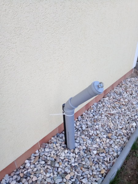

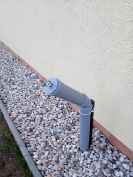

Jag bifogar även en bild på min egen hemmalösning. Använd den spolbrunn som alla hus har. Min är i rabatten.

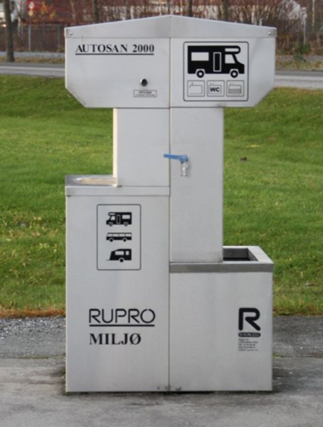

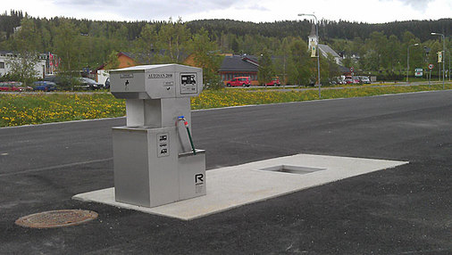

Mange steder i Norge finnes et lite betonghus med et rør stikkende på skrå ut fra siden for tømming av kassetten. I bakken foran huset er det en firkantet luke for tømming av tanker. På andre siden av huset finnes et vatnuttak. Huset har varmekabler inne og nok et vatnuttak for vinterbruk. Ikke enkleste løsningen, men robust og brukervennlig.

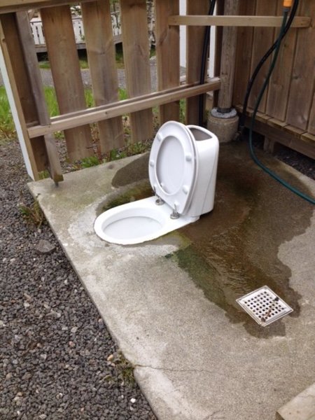

Den sista bilden påminner om de som verkar vara vanliga i England. Där har jag sett flera varianter med en toastol placerad i en uppmurad låda som jag förmodar fyllts med ballast runt om och sedan avjämnats med betong eller liknande med fall mot toaöppningen. Superenkelt och med bekväm arbetshöjd, lätt att tömma och spola av efteråt.

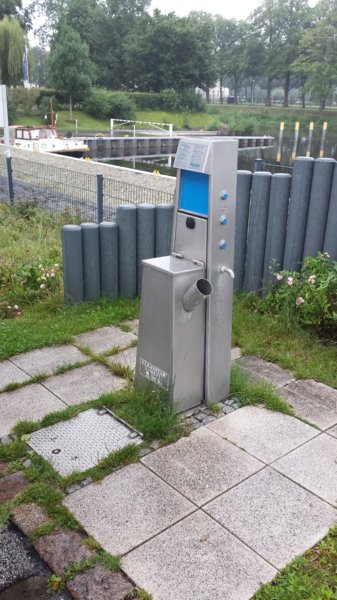

Denna variant har vi sett på flera ställplatser i Tyskland. Väldigt enkel att tömma i utan stänk och spill via röret på sidan. Går även att öppna locket på toppen, blir då en stor öppning. På sidan finns vatten spolning för rengöring.
Har ofta stått på en gjuten betongplatta med markbrunn för tömning av fast tank.
Verkar vara lätt att hålla rent, underlättar för personal på ställplats och camping.20170812_101715.jpg
Rensbrunnen på avloppsledningen brukar vara 160mm eller större rödaktigt rör och på dräneringen brukar det vara 110mm.
Men vad vet jag, en simpel snickare.
Bra tips ang rensbrunn det har jag aldrig tänkt på, och en bonus är att min ligger vid gårdsplan ska anammas.
