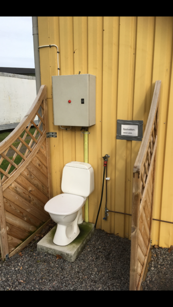

På privat anordnade ställplatser hittar man de bästa lösningarna som gjorts med liten budget av folk som själva varit ute med husbil. Man behöver bara ett rör och en vattenslang.
Jag hittade denna smarta lösning i Tyskland.
DSC_0059.JPG Observera snabbkopplingen till slangen som gör att man kan enkelt kan koppla sin egen slang och fylla färskvatten från samma vattenutkastare. Den gula slangen går till en liggande plastdunk med uppskuren sida för gråvattentömning.

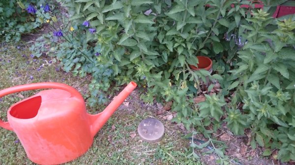

Jag bifogar även en bild på min egen hemmalösning. Använd den spolbrunn som alla hus har. Min är i rabatten.

Det här med en toalettstol tyckte jag var en käck lösning i början men den har samma nackdel som utslagsvasken. Det skvätter alldeles för mycket. Ta bort toalettstolen och sätt dit ett rör med lock i stället. Har man lock på röret behövs inget vattenlås.
Om man använder en spolbrunn måste man självklart veta att det är en spolbrunn som går till avloppsnätet. Det gäller att ha koll på husets VA-installation.

Om röret är kopplat till avloppet eller inte är det skitenkelt att kolla. Öppna locket be någon gå in och spola en toalett se och lyssna, om det syns en ökad vattenström eller hörs ett brus i samband med spolningen är röret kopplat till avloppsledningen, om inte så är det kopplat till dräneringen.

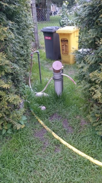

Så här har jag löst det hemma hos oss. 70 mm avloppsrör anslutna på husets avloppssystem. Sköljning sker med regnvatten från en vattenkanna.
Visa bilaga 148418 Visa bilaga 148419
Mvh. Klas
Om det är min rördragning ni är rädda för att den är felaktig så ska jag försöka lungna er. Tomten saknar anslutning dagvattensystem. Jag har med hjälp av ett antal rördelar flyttat in mitt avloppsrör i närheten av väggen så det inte är ivägen på infarten.
