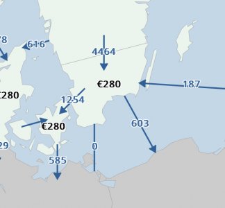

Nu när elpriset är nästan 3:- ser det ut så här.
Importen kommer nästan helt från se3 4464MW.
Förbrukningen i SE4 är ca 3458MW.
Exporteras gör 1254+0+603-187=1670MW.
Elproduktion i SE4 är följaktligen 3458 + 1670 - 4464 = 664MW. Ingen kärnkraft finns i området.
    129,6 KB · Visningar: 19

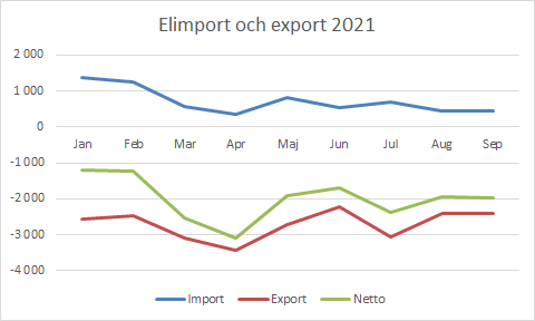

Data från samma källa men hemmagjort diagram. Månadsvisa siffror på import och export för Sverige. Siffrorna för oktober finns inte med ännu. Skalan på på axeln kan förvirra, export har minustecken.
Det kan även vara missvisande när produktionssiffror visas när det egentliga problemet är effektbrist.
En liknelse kan vara om vi säger att vi har en vattenpump som vid maxeffekt ger 1000 liter per dygn vilket betyder att pumpen klarar av 41,6 liter i timmen, nattetid använder vi mycket lite lite vatten så då kan vi ”exportera” till grannen, vi kan då säga att vi totalt sett har ett produktionsöverskott.
Men låt oss säga att vi under dagen under en timme behöver 50 liter vatten då kan pumpen inte leverera det och en ”effektbrist” har uppstått och produktionsöverskottet har vi ingen användning av här, ska vi få våra 50 l/tim under denna timma så måste vi ”importera” från grannen.
Liknelser brukar oftast att halta en del och så även denna men den kan kanske i någon mån förklara skillnaden mellan kapacitet och effekt vilket allt som oftast brukar blandas ihop.
Missvisande eller inte beror på hur siffror förstås och används, inte på siffrorna i sig (förutsatt ätt de är korrekta).
Helt rätt konstaterat att energi och effekt ofta blandas ihop av de som inte är så insatta. Rubriken i diagrammet i #214 borde ha haft ordet "energi" i sig för tydlighets skull.
