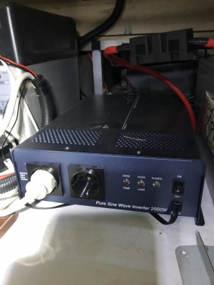

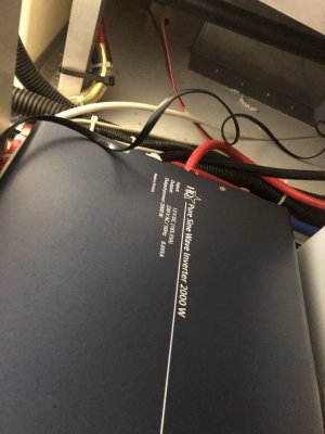

Ser du något fabrikat på inverter? Kan du se om det ser ut som det går in någon 230 sladd i bak på inverter?
Hej Håkan
Det går två grova kablar direkt (röd och svart) från batteriet till baksidan av invertern och på framsidan går det även in en mindre kabel där det står remote. Ursäkta fotovinkeln

Då har du inget inbyggt prioriteringsrelä. Försök följa den vita 230 kabeln på framsidan så kommer du att hitta en box som innehåller prioriteringsrelä. Det är mycket troligt att du har problemet i denna box eller att det sitter säkring där som löst ut. Den andra klena kabeln går till någon fjärrstartsknapp som sitter monterat mer lätt åtkomlig än invertern.

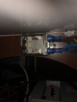

Hej igen Håkan

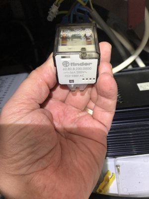

Har följt den vita kabeln och den går till en ”box” se bilderna. Hittar ingen säkring. Kan det vara denna box som är trasig ?

Kaehne4363
1.970
Danmark
11694
2027
Her finder du forskellige relæer i serien 62.82.8.230
Jeg kan ikke rigtig se hvilket et der er dit.
Men meget tyder på at det er en dobbeltpolet fejlstrøms bryder og når den klikker ved tilkobling til 230V så tyder meget på at du har en fejl et sted før eller efter relæet.
Så der er nok kun et at gøre, og der er at måle til du finder fejlen.
Desværre ved jeg ikke meget om strøm, så en anden må forklare hvordan du måler. ;)
Edit: Her finder du en specifikation på engelsk på hele 62 serien

Det prioriteringsrelät ser inte bra ut så du behöver ta kontakt med någon som hanterar starkström och få det omgjort. Alternativt ta bort detta relä och kabel till inverter helt och skarva i en godkänd dosa.

Hej Håkan
Du skriver att den inte ser bra ut ?. Reläet slår till och från när jag kopplar in 230 kabeln. Tror du att jag köpa en likadan för 200kr och testa. Har svårt att hitta en starkströms gubbe som kan husbilar
