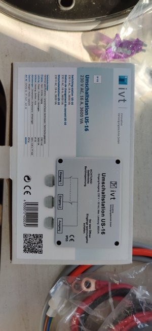

Jag har installerat en ren sinus inverter 2/4 kW samt prioriteringsbox ( se bild) vilket gör att jag har alltid 230 v i samtliga uttag, antingen via invertern eller laddström. Boxen har styrbar prioritetsordning och vidare blir det ingen konflikt mellan inkopplade källor.
    1,8 MB · Visningar: 92
