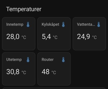

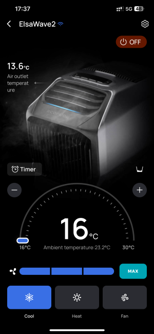

Jag har använt den nu till och från i ngn vecka i Frankrike, den kyler ner om den får gå i ngn timme, men den gör inga underverk, bäst är det om vi ställer den så den blåser in i sovdelen, då blev det så kallt på natten så frugan klagade. När det var 37grader ute och husbilen stod i solen så kunde den i princip inte kyla ner innertempen. Man kan säga att den håller utevärmen i skuggan inuti husbilen, eller någon grad under. Lite meckigt med slangarna, men den är ändå praktisk i och med att man kan placera den där man behöver den för tillfället. Just nu är det 30 grader i skuggan, husbilen står i solen och Ecoflowen har stått på max sedan 13:30 utan att vi varit i den. Ecoflowens tempgivare för ”ambient temp” måste sitta väl nära AC:n för så kallt är det inte ngn annanstans i husbilen. Men att den blåser ut 13gradig luft stämmer säkert då det känns jäkligt svalt och skönt att stå i flödet. En annan fördel är att den drar ”bara” runt 5-600W på max så vi kunde köra den flera tinmar utan problem med våra Lithiumbatterier och Inverter.
