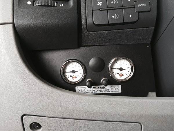

Jo ang luftfjädring så är det sånna luftbägare fick hem allt idag. Paket pris 6300kr. 5000kr för luftbägarna och 1300kr för modellanpassad panel med påfyllning och bar mätare. Köpte inte till komp jag anser inte att det behövs. Det borde funka med biltemas komp för 300kr. Eller kanske en fotpump. Om 2-3veckor så är allt monterat då återkommer jag med info hur det funkar.

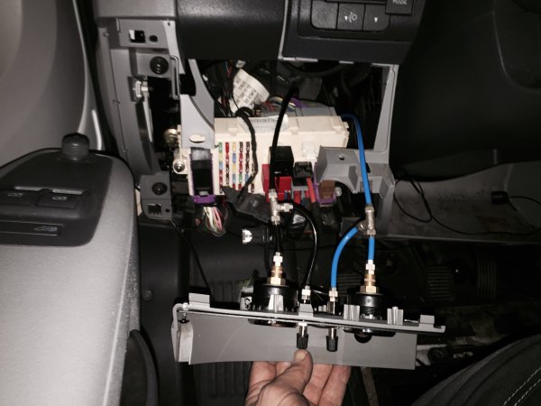

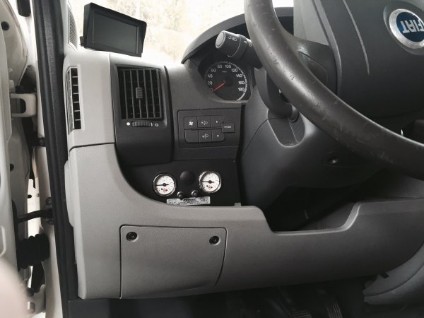

Bra om höger o vänster luftbälg inte är ihopkopplade vid påfyllningen. Kan ge gungig bil då det blir en slags motsatt krängningshämmare. om tex högerhjulet trycks ihop i en vänsterkurva kommer lufta att vandra från den hoptryckta bäljen till den vänstra utdragna. på så sätt kan krängningen öka. Antingen ha 2 luftnipplar bredvid varandra, en för varje sida. eller ett reglage som fyller ena sidan i taget. Finns färdiga ofta i kombination med en tryckmätare.
Tack för tipset. Den panelen jag fick hem ser ut att ha 2st nipplar

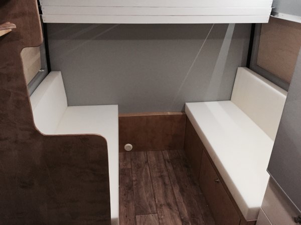

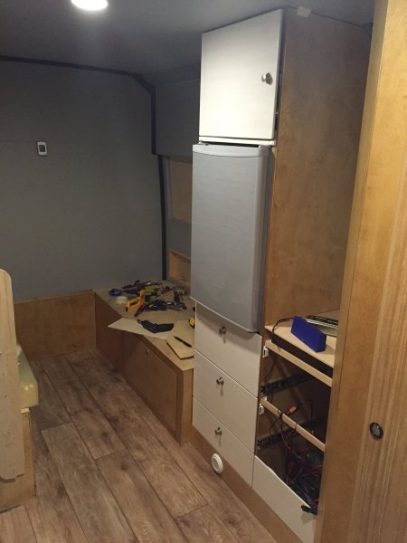

Åkte och hämtade dynorna idag.
Det skall komma tyg på de om några veckor.
Kände att jag måste ta ett kort. fattas bara ett bord nu

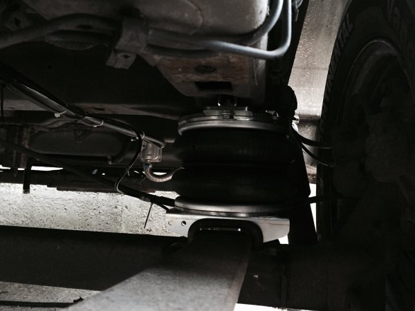

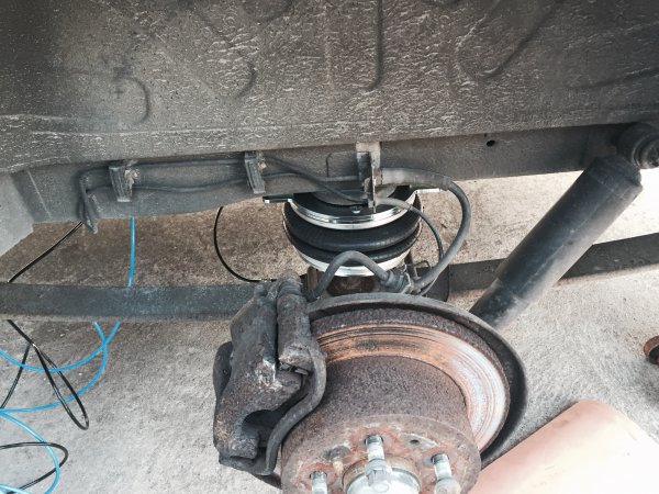

Nu är luftfjädringen på plats. Känns mycket bra nu.
Köp på 2,0 bar tryck och bilen reste sig ca 6cm.
Har provkört bilen känns mycket bättre nu.
Detta skulle jag rekomenderas alla plåtisar med en bladfjäder
Nu kommer lite bilder.

Ser ju mycket proffsigt och stabilt ut Edin, har du fixat installationen själv?
Har man luftfjädring endast bak?
Var finns kompressorn?
Mycket funderingar, hoppas du kan kasta lite ljus! :)
F.d. 50124
Sv: Ducato skåpbil.. bygga husbil
Hej. Jag och min bror installerade allt själva. Ca 2-3 timmar tog det inkl fika paus. Jag förberede all slang dragning till panelen dagen innan.
Så vitt jag vet så finns det bara till bakaxel för dom pengarna.
Visst kan man fixa på något vis på alla fyra hjul men det kosta mycket pengar.
Som jag skrev innan så behövs ingen kompressor om man har lite överhäng från bakaxel. Visst kan man lägga auto kompressor för nåra tusenlappar men själv tycker jag att det funkar med liten handpump eller billig 12v kompressor från biltema för 200kr. Att pumpa med handpump från 1 bar till 2bar tar ca 10sec.
