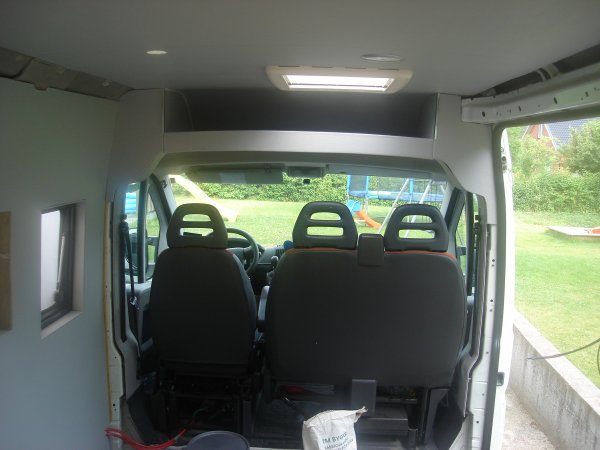

snart är bagaget ovanför förarhytten färdig. konstläder är på plats.
mycket arbete för det lilla. snyggt blev det tycker jag iallafall.
takluckan är helt färdigt, hade inte tänkt ha taklucka från början men man ändrar sig med tiden.
taklamporna är på plats.
kommentera gärna.
    2,5 MB · Visningar: 59
F.d. 20714
Sv: Ducato skåpbil.. bygga husbil
Snyggt! Vad målade du plywooden med?
F.d. 50124
Jag har klätt allt med konstläder.
Ovanför förarhytten så är det 4mm björkplyfa som är klätt med konstläder i delar asså även baksidan då fick jag snygga hörn och kanter. Klätt allt på golvet och sedan monterat upp allt med lim
F.d. 20714
Jaha, ok. Fäste du den med spraylim oxå?
Vad sätter du mellan vägg och tak? Jag har byggt på liknande sätt som dig och har oxå en skarv där som jag skulle vilja täcka. Hittar ingen bra list eller liknande...:(
F.d. 50124
Spraylim funkar inte. Har testat.
Limmade släta ytor med cascoflex.
Men där jag skulle trä skinnet runt ämnet så använde jag vattenbaserat kontaktlim. Har testat 5olika vattenbaserade lim men en av dom funkade bäst. Har inget namn på den men köpte den på hemmaplan hos en tygspecialist eller va han hette. Den luktar starkt även om det var vattenbaserat.
Mellan vägg och tak kommer en 4mm plyfa som ska klä runt hela.
Ca 14cm bred. Men den kommer monteras sist eftersom den ska limma ut.
När alla skåp är på plats så kan jag limma upp den på enklare sätt.
Den skivan kommer vara i annan kulör. Tror jag

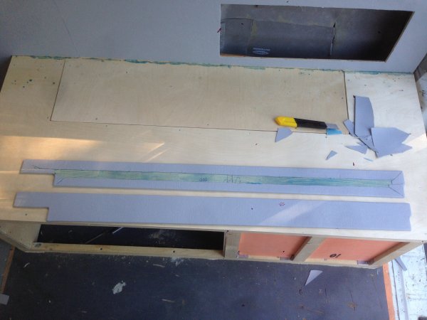

F.d. 50124
här kommer bild på det som var svårt och utföra med cascos vattenbaserade lim..
hoppas ni ser vad det är..
den biten skall sitta ovanför skjutdörren..föratt täcka balken.
    2,2 MB · Visningar: 45

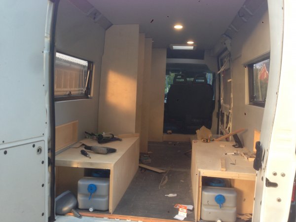

F.d. 50124
här kommer en bild som jag inte vill lägga ut än, men lägger ut den ändå så ni ser hur inredningen skall vara ungefär..det kommer snart upp en vägg där bak då kommer jag inte kunna ta kort från den vinkel. så sista bilden från den vinkel.
sittgruppen är nästan färdig. den ända som återstår är fixa en låda..
det ska inte gå lyfta upp sittgruppen.det blir lådor på skenor.
på så sätt kommer inte dynan föra sig.
det som skall föreställa väggar till toan, kylskåpet och gardaroben
är inte dit skruvade.. la bara väggarna föratt känna känslan av havlfärdig husbil..
    1,6 MB · Visningar: 60
Meget interessant og spennende prosjekt.
Hva med vekten på dette når du er ferdig?
ludde72
15
Haninge
10342
Ser mycket bra och ordentligt ut!!
Det jag funderar på är hur du löser den fjärde sittplatsen och hur du gör med sängplatser för fyra???
Mvh
Lasse
