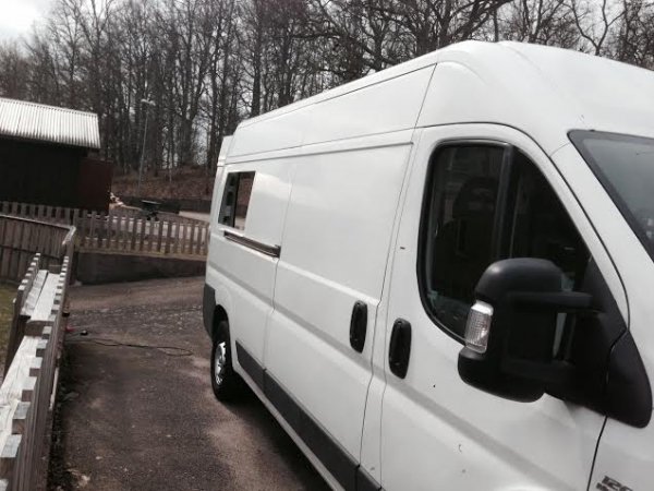

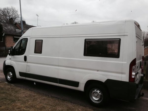

hejsan alla där ute..

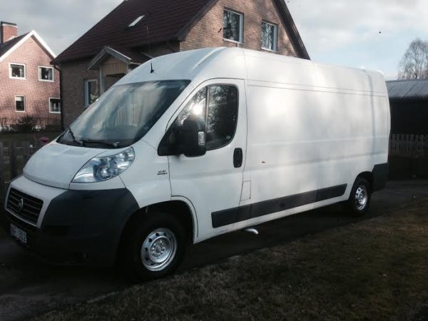

nu har jag äntligen köpt den skåpbil jag vill bygga om till ''husbil''.
det är såhär att skåpbilen är en fiat ducato 2007. 2.3l 120hk
skåpet är ca 370cm långt och 185cm bred. höjd 191cm..
enligt mig är skåplängden 350-360cm men men .
plåtisen skall byggas till mig och min fru och två små barn 4år och 1år..
det blir inte lätt det vet jag eftersom jag aldrig byggt innan..
har haft nåra husvagnar i mitt liv och en gammal husbil..
så jag behöver lite tips med allt i stortsätt..
ni får gärna fråga mig om ni undrar något.
skall försöka lägga så mycket bilder som möjligt på hela bygget.
min mobilkamera är dålig så ursäkta.

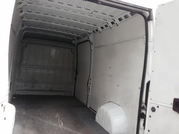

    25,1 KB · Visningar: 47
    29,6 KB · Visningar: 65
    46,4 KB · Visningar: 38
    37,5 KB · Visningar: 66
    31,3 KB · Visningar: 43

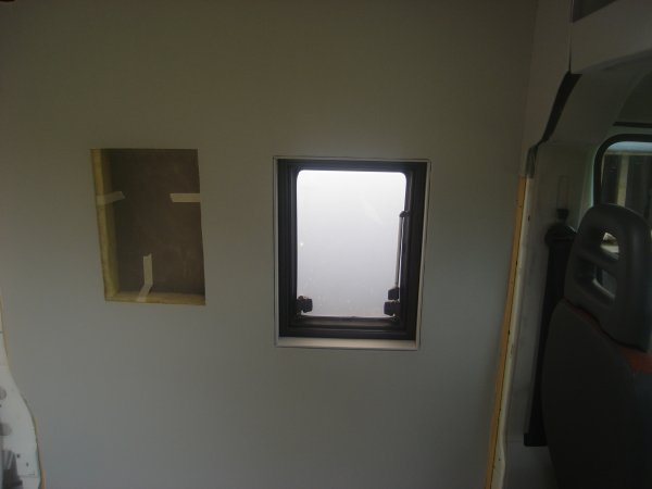

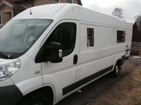

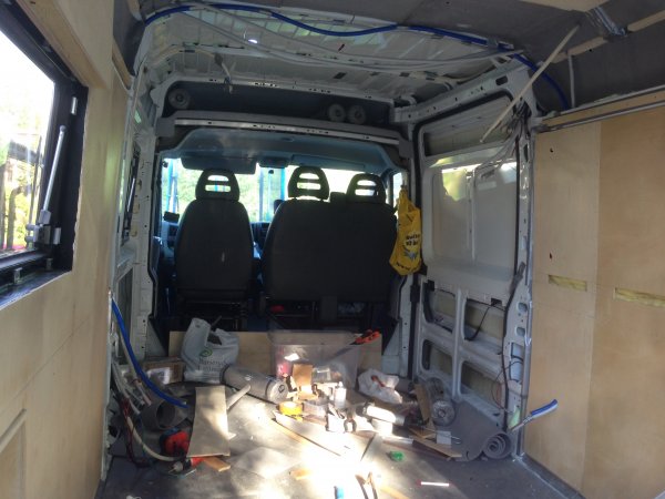

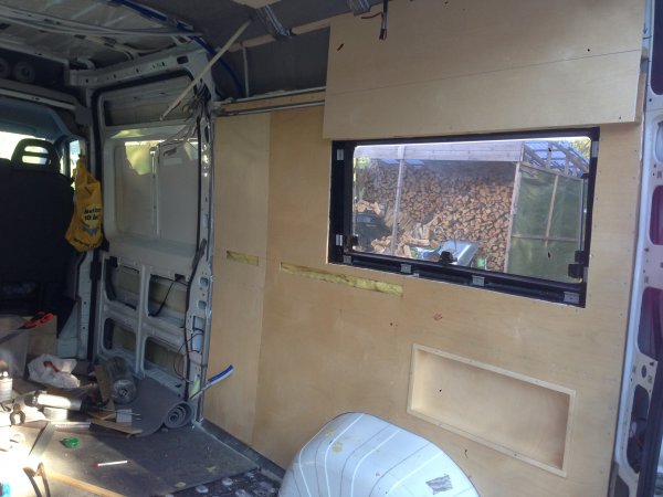

lägger upp lite bilder..
la in fönster idag..fler bilder kommer på det..
känns skönt att fönster är på plats.

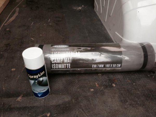

Liggunderlagskivor är ett utmärkt material, lätt att forma och limma och dessutom diffusionstätt.

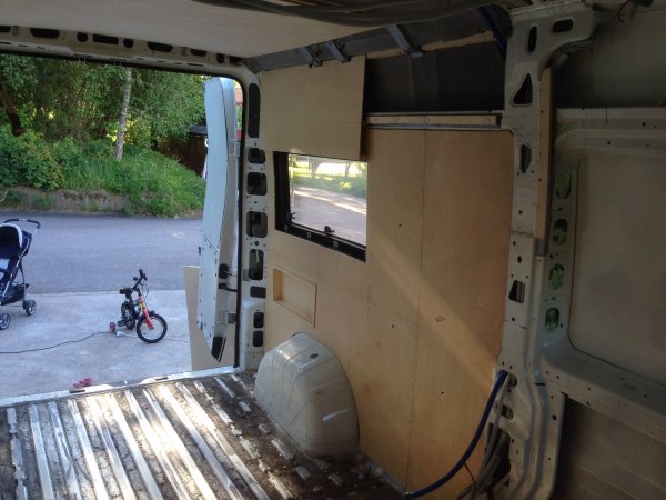

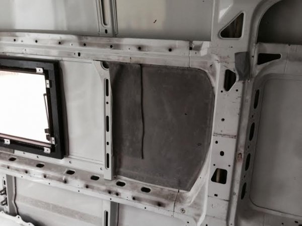

hejsan..
ang liggunderlag så har jag provat limma dit 2 lager liggunderlag och det sitter som berget.. det löser inte upp varan. detta spraylim är från ullared och kostar 50kr för en 400ml flaska. samma pris som biltema.men inte samma etiket på flaskan. har köpt biltemas spraylim ochså det skall testas en dag.här kommer upp en bild.
tanken är att skruva upp björkplyfa bitar på balkar å så och föratt skruva uppe väggen på. men på vissa ställe får jag skruva rakt på balkarna med självborrande skruv. tanken är lacka alla plyfabitar innan jag skruvar upp dom på balken.
6mm plyfan som skall sitta på väggen skall ochså lackas på baksidan föratt inte dra åt sig fukt. eller va tycker ni?

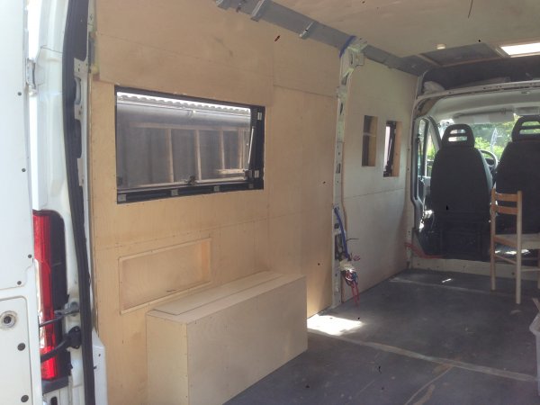

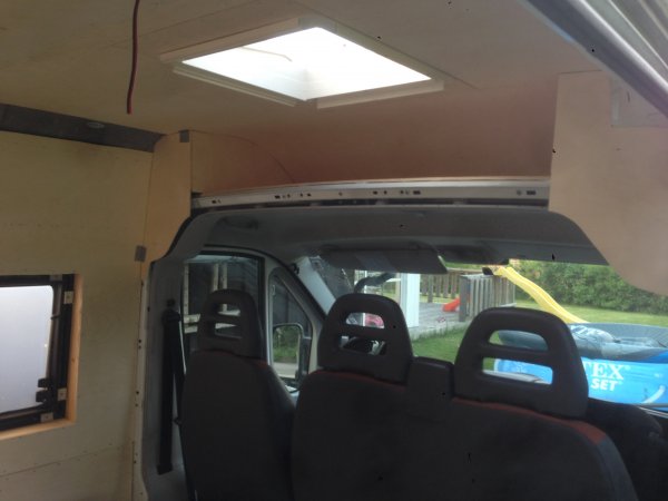

F.d. 50124
Sv: Ducato skåpbil.. bygga husbil

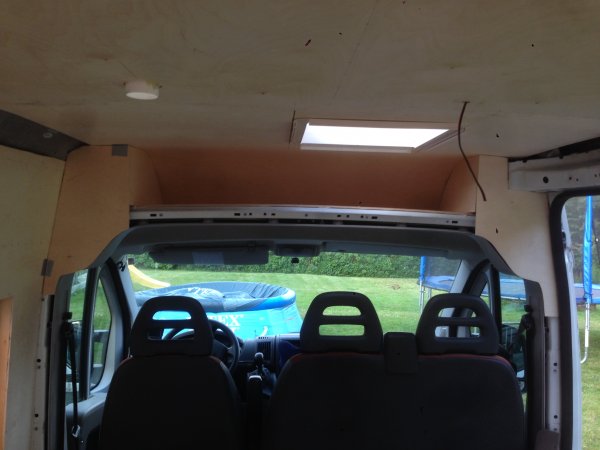

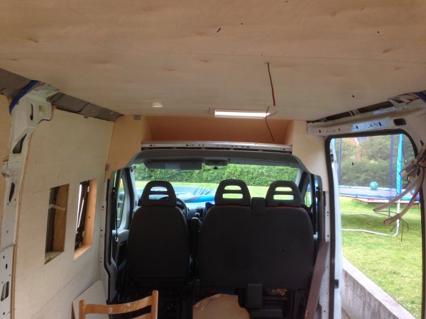

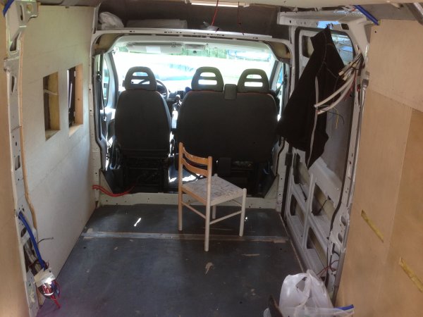

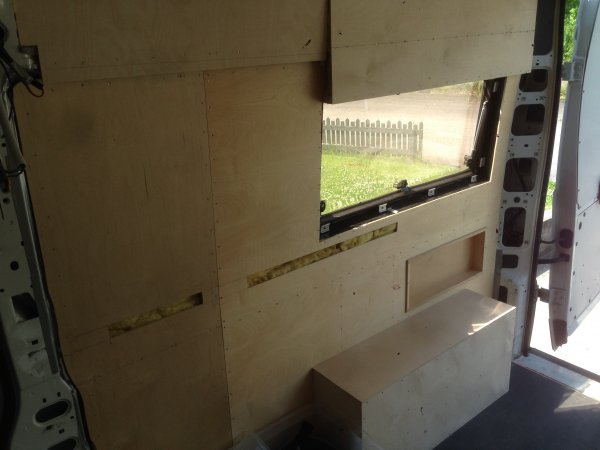

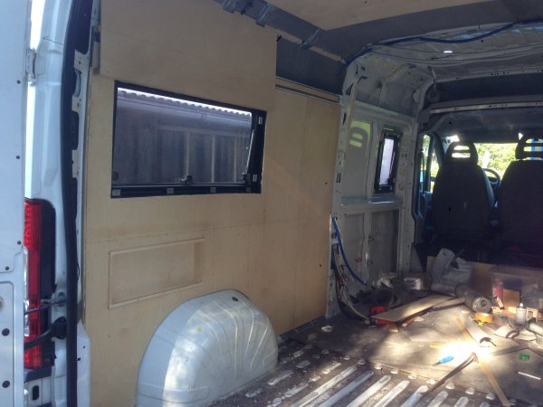

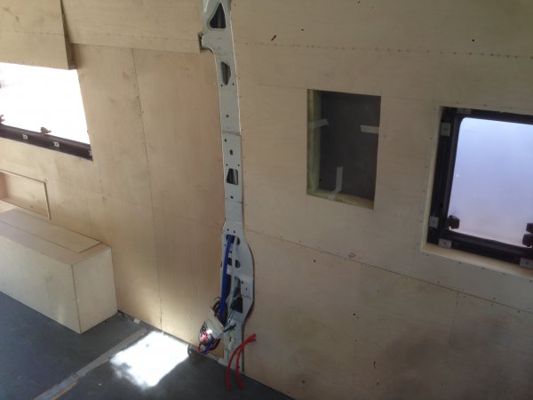

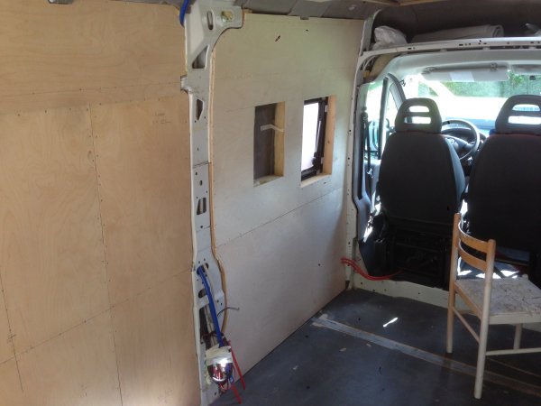

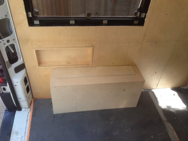

här kommer lite bilder.
det går sakta men säkert.
    1,9 MB · Visningar: 58
    1,9 MB · Visningar: 65
    1,9 MB · Visningar: 50
    2,1 MB · Visningar: 57
    2,3 MB · Visningar: 55
    2,5 MB · Visningar: 72
    2,2 MB · Visningar: 60
    1,7 MB · Visningar: 51
    1,6 MB · Visningar: 57
    2,6 MB · Visningar: 59

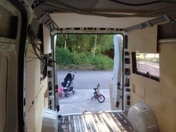

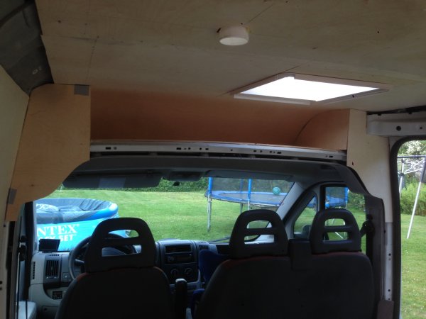

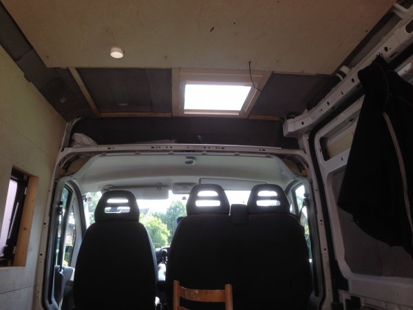

F.d. 50124

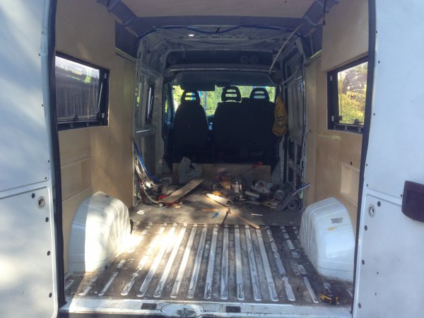

ännu mer bilder
    2 MB · Visningar: 39
    1,9 MB · Visningar: 48
    1,4 MB · Visningar: 40
    1,6 MB · Visningar: 44
    1,9 MB · Visningar: 41
    1,8 MB · Visningar: 39
    1,7 MB · Visningar: 41
    2,1 MB · Visningar: 44
    1,6 MB · Visningar: 48
    1,5 MB · Visningar: 50

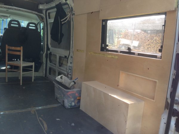

F.d. 50124
Japp. Det är till sängen men bara för en person. Med detta hål får jag ut 194cm säng längd. Det övriga hamnar på 184cm bädd längd.
Vi får se hur det kommer funka i verkligheten.
F.d. 29882
10 cm det gör en hel del, jag måste nog testa din ide :)
//Jocko:mcride:
