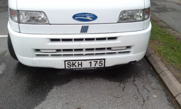

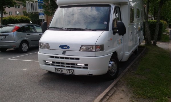

Sv: DRL Varselljus
Hej,
På senaste (06-) Fiat Ducato är en lösning att koppla in DRL-LEDlamporna på cigarettändaruttaget och i lamphuset på parkeringslampan .
Det är svårt att komma åt parkeringsljuskabeln någon annanstans pga CANbus-systemet.
Och lite besvärligt är det också att tränga kabeln igenom torpeden från cigguttaget till motorrummet.
Fördelen med att koppla på parkeringsljuset framför att koppla på halvljuset är att man kan köra motorn (tex. för att ladda batterierna) med bara parkeringsljuset på och utan det starka varselljuset.
Jag har kollat med bilprovningen huruvida baklysena skall vara tända samtidigt med varselljuset eller inte. Svaret blev att i deras instruktion står att ingen kontroll skall göras av varselljusen.
Jag har även besökt Mercedes och kollat hur varselljusen funkar på deras nya bilar och där är inte bakljusen tända när varselljusen är på.
Mvh Bengt

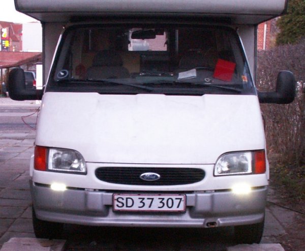

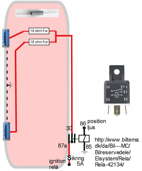

Sv: DRL - varselljus
Hade missat denna tråd eftersom DRL inte säga mig något och bara visste den danska orden kørelys - vid den tidpunkt då tråden skapades.
Nu har jag installerat varselljus också med en effekt besparing på ca 170 watt och omtrent + 0,2 volt til batterierna - snabbere ladningen.
Jag har kopplat ut automatisk halvljus för flera år sedan på grund av någon körning i Tyskland, etc.
DRL - varselljus kopplas automatiskt genom att slå på, och av automatiskt när halvljus är påslagen.
Relä - Biltema
Används 2 motstånd för att undvika inbördes beroende fel i LED och för att reducera spänningen med ca 1,2 volt.
LED-lampor kan förstöra det mobila bredband genom överhettning automatik.
Förbrukning ca. 8 watt totalt.
