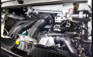

Jag hade samma problem på vår Frankia. Det blev som ett vakum så efter tips från en annan Frankiaägare kapade jag slangarna o drog de framåt istället. Nu har vi inga problem att få värme i kupén. Frankia har ändrat dragningen på senare modeller efter påpekande från flera kunder.
På vår XLi så sitter slangarna dragna nedåt precis i underkant av fronten. Själv har jag vart inne på att korta mina slangar, men ditt inlägg får mig att fundera ytterligare en gång. Har du bild på hur dina slangar sitter efter att det nu fungerar?

På Knausen sitter det Aldesvärmeväxlare, Aldes booster. Har legat i -24 Inga bekymmer. Om det blir kallt i hytten då du parkerat så rekommenderar jag ett vintertäcke Och folierad golvtäckning. Att hytten blir kall under färd vintertid har jag inte upplevt. Vi höll 23 i hytten vid -24 ute

Vi kan uppleva samma fenomen när man kommer upp i hastighet. Det har visat sig att slangarna för luftintag inte sitter optimalt, med följd att luftflödet blir begränsat. Så snart jag stannar eller kör långsamt fungerar luftflödet och massa värme pumpas in i kupén. Det saknas inte mao inte värme. Sommartid så öppnar vi taklucka i aktern för att öka ventilationen och därmed få effektivare luftväxling vid kylning.
Vi kompenserar numera med högre fläkthastighet när vi ligger på marschhastigheter.

För mej låter det som termostaten på motorn inte fungerar som tänkt.
Eller att motorn kyls för mycket av fartvinden vid högre hastighet, så att motorvärmen inte räcker för att värma kupe'n, så var det hos oss. 92 graders termostat och förtäckning av kylluftintagen vintertid så har vi alltid tillräcklig värme i bilen.

Det är min slutsats att slangarna sitter tokigt i fronten. Tror nog inte att Dethleffs delar min åsikt, för då hade de nog redan ändrat intag för luft.
När det gäller motortemp så tror jag inte du har sämre utfall än mig, då aldeväxlaren skickar ut värme i bilen för övrigt utan bekymmer.

Frankia har dragit ner slangarna till kupe intaget så de mynnar ut bakom främre spoilern. När man kör i 80-100km/h så bildas det ett vakum. Testa om ni har samma problem genom att sätta fläkten på låg nivå, styr luften till mittre utsläppen. Tejpa fast hushållspapper ovanför utblåsen. När ni står stilla kommer pappret att lyfta från utblåsen. Kör upp i 100km/h. Mitt papper sögs fast mot luftutsläppen när jag kom upp i fart.
Har tyvärr inte någon bild eller husbilen hemma så kan inte ta bild. Men öppna motorhuven, leta efter 2 grova "Truma slangar" som går till kupélufts intaget. På vår bil gick de över motorn och ner på vänstersidan i körriktningen och mynnade ut bakom spoilern.
Jag kapade av slangarna och drog de rakt fram över motorn o lät de gå ner framför kylaren. Satte på insektsskydd för att inte dra in större flygfän. Efter den ombyggnaden så försvann undertrycket o värmen under körning fungerar som den ska.
Frankia har gjort samma dragning på nyare årsmodeller.
Lycka till.
Lycka till.
