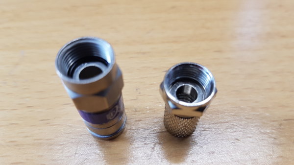

Placeringen är inget vidare där tv och nätdel sitter direkt under antennen. Kablarna är klass B och det finns inget slutmotstånd i den öppna utgången.
Så kort och gott. Om jag byter ut kablarna till trippelavskärmade klass A med compressinskontakter och sätter i ett slutmotstånd i det oanvända uttaget, tror ni mottagningen bli bättre?

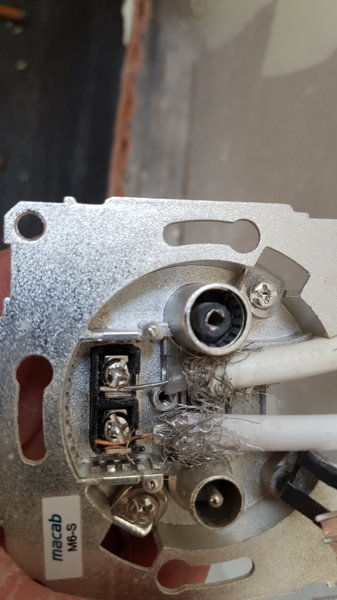

Var på en felsökning i en hyresfastighet förra veckan och efter en stunds letande så hittade jag felet. Man bygger om vinden till lägenheter och det var svårt att hitta någon som pratade mitt språk. Fick kontakt med en polsk elektriker som visade mig runt vad man gjort för jag har aldrig varit i fastigheten tidigare. När jag pekade för honom och frågade om han såg felet, jo det gjorde han. Men han bedyrade att han hade inte kopplat utan han som kopplat var från Afghanistan. Jag bara drog en djup suck. Mitt budskap igen, har du ingenting att mäta med så kan du inte göra din egenkontroll.

Jo det händer ibland att koaxialen är som en vattenslang. Där jag felsökt så har alltid ena ändan varit utomhus ansluten i ett filter, förstärkare eller LNB. Felet kan då vara att där blivit en skada på yttermanteln eller man skjuter fast kabeln med krampor och en enda krampa gått igen plasten. Kan också vara i anslutningen, seriösa F-kontakter har en o- ring som tätar.

Klämferriter helst på alla kablar från regulatorn, även på antennkabeln, ibland i bägge ändar, men prova dig fram. Börja med några och flytta runt. Denna typ av störning är svårt att se med instrument, men en antennfirma brukar kunna spåra störkällan. Har jobbat med störningsletning i kabeltvnät före min pension, och dåliga koaxialkablar kan verkligen ställa till det. Även en vanlig oskärmad antennkontakt till tv:n kan ge problem.
