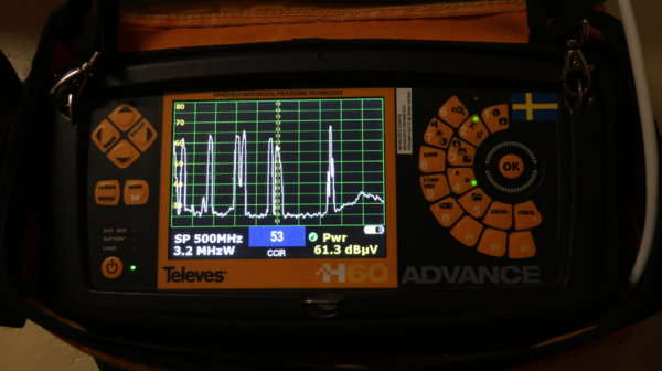

Det kan vara ett skitfel som är enkelt att åtgärda, kan bero på vem som installerat antennen t.ex. Vet inte varför man tror att man kan fixa detta själv, har man inget mätinstrument så är man blind. Har två sätt till dig, köp nytt och skruva upp eller kör bilen till någon som kan mäta och har kunskapen. Ser att där är några seriösa firmor i din närhet, sök på Göteborg. CANT.se - Centrala Antennföreningenpage=auktoriserade&xtext=2991&expand=597#
Bifogar en bild på analoga signaler, Mux 53 till vänster och kanal 69 till höger.H60.JPG

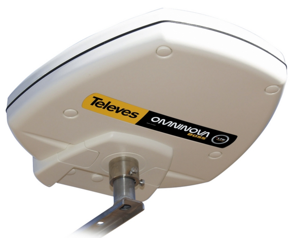

Vi har Televes omni-nova som fungerat i princip överallt i 3 år nu. Förutom TV, den tar även in alla digitala radiokanaler. Den kostar lite mer kanske, men det är det absolut värt. Är man i "skugga" mellan hus eller berg, då blir det därefter, annars har vi i regel perfekt bild i hela Europa. Antenen sticker upp bara 5 cm ovanför solcellspaneler med fri rundstrålnings mottagning vilket har räckt för oss.
