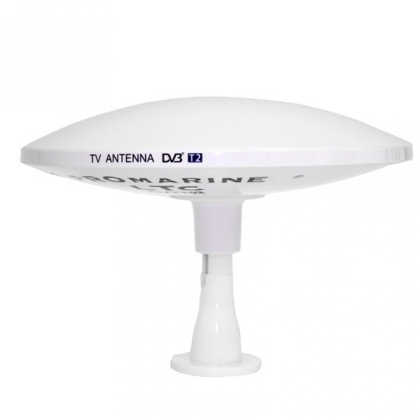

Hej, vi har tv-antenn motsvarande bilden. Är det svårt att få mottagning med denna typen av antenn? Vi har även en reglerbar antennförstärkare.
På Hönö Klåva förförra helgen var det omöjligt. Likaså på Vänersborgs Marina (mitt inne i stan) nu i helgen. Men på ställplatsen igår vid Trollhättans slussar blev det kanonbild.
Gjorde ny kanalsökning på varje ställe.
Fick använda Chromecast och SVT/TV4-play som backup där det inte funkade.
Men är det vanligt att det inte funkar med denna typ av antenn?
//Ulf

Ibland kan det hjälpa att flytta bilen 1 meter framåt eller bakåt , så kan man ha kanonbild igen. Men vi har på vår husbil en Maxview Rundumantenne Omnimax ( Vispen ) den fungerar utmärkt, kan rekommenderas

Et problem med det frekvensområdet en benytter er at tungt løvverk på trær kan spise opp signalet. Sliter selv med dette problemet på hovedhuset, en mindre antenne på et mindre hus 50 m fra hovedhuset gir perfekte bilder. Ser ut til at jeg må fjerne endel grener på et par trær, problemet er at det ene treet står på statens grunn.

Är antennen LTE avstörd dvs. störs inte av mobilnätet,har du en antenn som är några år är den inte avstörd, hade samma problem bytte antenn vilket löste problemet.

Troligen saknas LTE filter i antennen. Man sålde för några år sedan en bit av tv-kanalområdet till mobila tjänster. Om man mäter signalen från dem är de ofta flera hundra gånger starkare än TV-signalerna vid mottagning i tätorter. Ett LTE filter på sladden hjälper oftast inte då förstärkaren i antennen redan är storknad av de starka mobilsignalerna på 4G...

Hej hade också en sån på vår förra bil bytte till en huvagns antenn har samma på vår nya bil behöver nästan aldrig röra den.

Jag har oxå haft problem med mottagninge, så körde jag av masten och satte på en visp och fick kanonbild men lyckades köra under ett träd och så var den antennen borta, skulle kunna köpa enbart takdelen och slippa köpa hela kittet

Fyller på en fråga i tråden stället för att skapa en ny. Har också dålig mottagning husbilen.
Har idag detta paket från Triax som satt originalmonterat.
Båt/ Marin / Camping Antenn med LTE skydd + 12V / 240V Nätdel, Triax
Placeringen är inget vidare där tv och nätdel sitter direkt under antennen. Kablarna är klass B och det finns inget slutmotstånd i den öppna utgången.
Så kort och gott. Om jag byter ut kablarna till trippelavskärmade klass A med compressinskontakter och sätter i ett slutmotstånd i det oanvända uttaget, tror ni mottagningen bli bättre?

Vi har Televes omni-nova som fungerat i princip överallt i 3 år nu. Förutom TV, den tar även in alla digitala radiokanaler. Den kostar lite mer kanske, men det är det absolut värt. Är man i "skugga" mellan hus eller berg, då blir det därefter, annars har vi i regel perfekt bild i hela Europa. Antenen sticker upp bara 5 cm ovanför solcellspaneler med fri rundstrålnings mottagning vilket har räckt för oss.

Hur är skärmningen mellan antenn och tv? Är det aluminiumtak så skärmar det säkert av en del, kablarna behöver bara vara klass A, men gärna bra kontakter typ compression. Tv och tvnätdel och vissa ledlampor stör säkert in i antennen om det inte är så långt mellan dessa. Sätt gärna s.k. Klämferriter på kabeln till antenn innan den går ut ur bilen. Såg inte om antennen hade LTE filter, det är nästan det viktigaste idag. Har själv varit irriterad över solcellsregulatorn som stör på radiomottagningen. Att höja upp antennen eller sätta den på en plats bredvid är troligen en bra lösning för att lämna stördimman från elektronik i bilen...

Jo det är aluminiumtak och antennen ska ha LTE filter enligt instruktionen. Däremot sitter antennen alldeles bredvid solpanelen men solcellsregulatorn, LTC MPPT-10, sitter i motorrummet en bra bit från antennen så den borde inte störa antennen. Bra tips på klämferriter. Räcker det med en eller behöver jag flera?
Vill helst slippa flytta på antennen då jag dels får ett extra hål i taket och ett gammalt hål som måste tätas.

Det kan vara ett skitfel som är enkelt att åtgärda, kan bero på vem som installerat antennen t.ex. Vet inte varför man tror att man kan fixa detta själv, har man inget mätinstrument så är man blind. Har två sätt till dig, köp nytt och skruva upp eller kör bilen till någon som kan mäta och har kunskapen. Ser att där är några seriösa firmor i din närhet, sök på Göteborg. CANT.se - Centrala Antennföreningenpage=auktoriserade&xtext=2991&expand=597#

Hej jag hade en sådan antenn på en bil jag hade och hade samma problem som dig och jag satte en bit plaströr mellen antenn och fäste så att den kom ungefär 30cm ovanför taket och då blev det bra.

Hej leihag! Undrar om din anten är fastmonterad på taket eller sitter den på höj och sänkbar anordning.

Hej! Om jag fattar dig rätt så är den fastmonterad på taket, ej antennrör?
