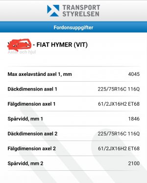

För min bil (4.5 ton) står det C. Det varierar alltså för olika bilar....
Det beror på vilken slags däck tillverkaren valt att utrusta bilen med som standard (alltså inför typgodkännandet).
Det finns inte något formellt hinder mot att skifta mellan C- CP-däck så länge dimensionen inte avviker alltför mycket (tumregel: ±5 procent) och bärigheten är tillräcklig.
