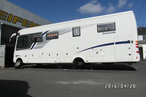

Vår första Concorde som från fabrik var utrustad med Continental Vanco four season, kördes 9000 mil på 6 år innan det var dags för byte.
Däsken var i prima skick med ca 4mm mönsterdjup kvar, men alltså inte tillräckligt för den kommande vintern.
Däcken har ett mönsterdjup på 11mm när dom är nya.
Numera sitter det four season 2 på vid leverans och de har en alptopp med snöflinga på däcksidan.
