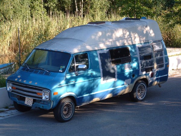

Inspirerad av "Brors" och "onslows" bilar så var jag tvungen att göra nåt med chevan.
Från början ville jag ha Husbil, Husvagn och V8. Då fick det bli såhär. Just nu jobbar jag inför lackeringen sen börjar jag på insidan. Tanken är att Kyl, Kokplatta och rinnande Vatten ska in iaf. Blir en slags rundsittsgrupp bak som man gör till säng med hjälp av bordet. Sen får jag ta det som det kommer. Blir nog ett långtidsprojekt.
Anledningen till att det inte blev en High-top är att den inte hade gått in i garaget då. Man får väl gå till kotknackarn lite oftare bara:)

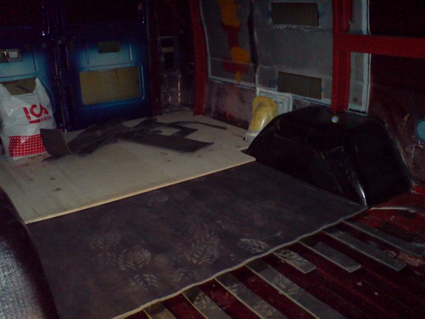

Ska bygga om sängen bak så det blir en U-soffa istället som man kan bygga om till säng. Som en husvagn typ.
Blev rätt bra:
Ska ju på lister runt om också men dom sätter jag i när jag har lagt parketten. Och den gröna äckelmattan kommer ju
inte synas endå sen när soffan kommer på så den sket jag i :D
Mattan ur iaf. Trodde det var plåt under mattan men icke. Skitlätt blir det ju nu då :)

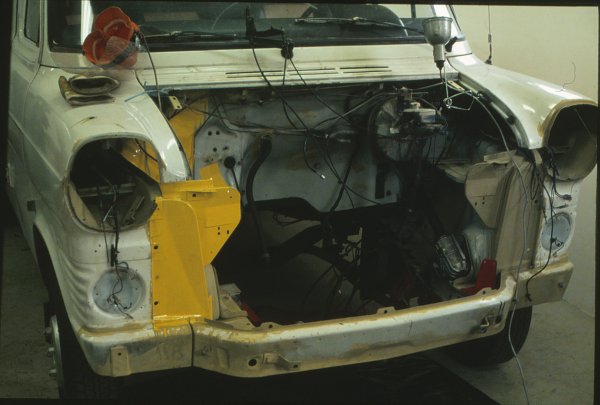

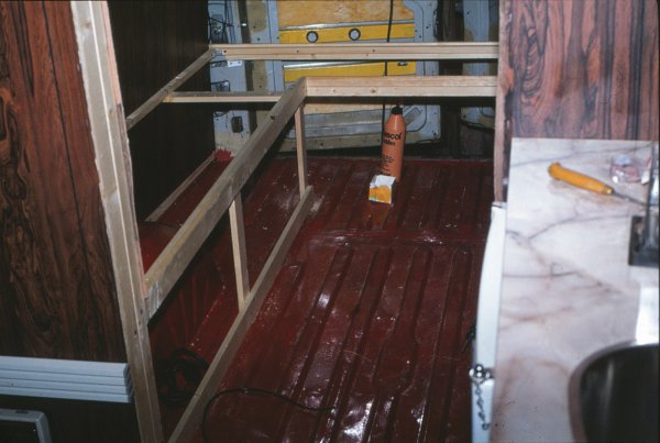

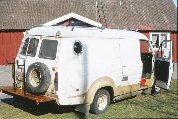

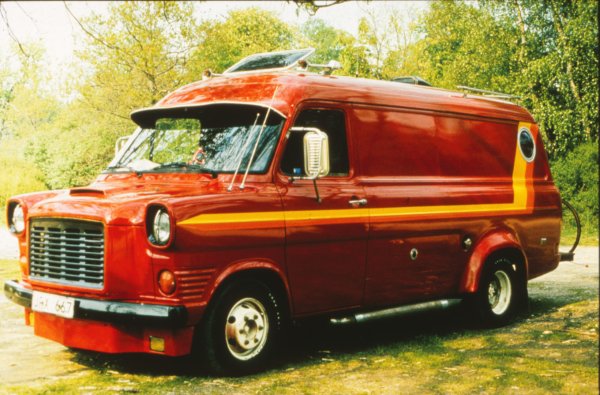

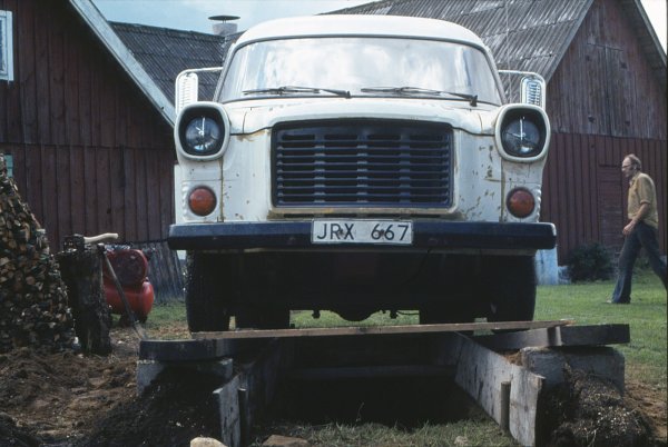

Kul att se dina bilder, jag blir trött i hela kroppen när jag tittar på dem. De är ett fåtal som förstår hur mycket jobb där ligger bakom. I början på 80talet gjorde jag en liknade insats på ett liknade chassi så jag vet hur mycket jobb där är. Kan inte låta bli att visa ett fåtal bilder här. Finns där intresse så kan jag visa hela bygget.
1 Ut med motorn så man kommer åt att måla.
2 Underredsbehandling.
3 Bodelsbygge.
4 Badbrygga.
5 Färdigt.
Det finns fler bilder under FORD Transit; http://www.husbilsklubben.se/forums/t30777/
