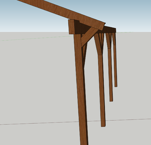

Om du fullföljer ditt förslag tycker jag att du skall förlänga stolparna och binda ihop dem med de tvärgående ”plankorna” i taket. Du kan ju också sätta snedsträvor ut mot takfoten för att öka stabiliteten i sidled. Kanske inte så snyggt men bättre än att sätta dem inåt då de begränsar utrymmet för husbilen.
Kjell
Konstruktionen är nu 3,9m hög. Jag får inte bygga högre än 4m för byggnadsnämden. Alternativet är att minska takvinkeln från 22°. Med takshingel kan jag gå ner till 14° med plåt ned till 6°. Och 6° ger dryga 0,5m högre fri höjd. Ska skissa och se om det ser vettigt ut.
Hur stor fri takhöjd har du med nuvarande konstruktion?

3,1 meter. Bilen är 2,9m.
Försök få så mycket fri höjd som möjligt, dvs 3,2 meter med nuvarande konstruktion. Kan ju vara bra vid ett eventuellt framtida bilbyte. Ta hänsyn till om infarten till taket är plan eller inte. Jag har en uppförsbacke innan taket börjar. Det gör att jag behöver mer fri höjd då bakdelen på husbilen blir betydligt högre ovan mark än de 2,85 meter som är höjden på husbilen. Jag backar in bilen.

Ritar, funderar och räknar....
Stolarna är 115x115 och jag hittar inga färdiga plintar som tar det måttet med fasta järn. Det finns 4", vilket är ca 100mm.
Är det lämpligt att fräsa ur stolparna för att kunna använda köpeplint?
Gjuta själv blir lite dyrare.

Ser inga problem med att fräsa ur stolparna med 7,5 mm på vardera sidan.

Det där med stöd i sidled var inte lätt. Det går bara om taket görs platt utan lutning :(
Ska fundera vidare.
Du har ju redan snedsträvor i toppen på stolparna. Om du sätter motsvarande som går ut mot takfoten, som är fäst i stolpen på samma nivå som de andra och i en takbjälke ute vid takfoten, bör du ju få ökad stabilitet i sidled. Jag är inte säker på att du behöver dessa så ett alternativ är att förbereda för dem men inte montera dem innan du kunnat testa sidostabiliteten.
Om du vill få ökad stabilitet i stolparna så kan du ju ”skruvlimma” två eller tre reglar, t.ex 45x95 eller 45x120 med PU-lim.
Kjell
Dessa kan inte placeras inåt för då måste allt höjas 50cm och taket blir platt för att inte överstiga 4m.
Utåt finns i stort sett ingen plats heller. Det skulle bara bli ett par dm långa.
Funderar om det överhuvud taget behövs. Carporten skyddas delvis från två håll av andra byggnader.

Min tanke var att de skulle placeras utåt.

Enligt byggnadsnämnden så får jag endast ha två väggar, annars blir det ett garage och då kommer en del brandskyddskrav in pga intilliggande byggnader.
Vad menar du med krysstaga taket? Och varför behöver man göra det om man stagat upp sidorna? Förstod inte riktigt.
Enklast tar man brädor t.ex. 1*4 tum som man spikar fast uppe på takstolen i gavelns mitt och spikar fast andra änden mitt på ena långsidan, ev spika fast i varje takstol brädan ligger på. Fortsätt likadant runt om så att det blir 4 snedsträvor. Detta är principen som naturligtvis kan göras på snyggare vis om man vill.

Tyckte den blev lite kort för att göra tillräcklig nytta.
Om de behövs över huvud taget så tror jag ett de räcker! Har byggt liknande utetak tidigare utan några utåtgående snedsträvor alls. Som jag skrev i tidigare inlägg så skulle jag dra upp stolparna mot takpanelen och snedkappa dem så att du kan skruva takstolarna i dem. Om du vill öka stabiliteten för sidvind kan du ju antingen sätta en gavel i ena änden eller bara ett kryss med korslagda reglar.
Kanske det skulle se vettigt ut med en tunnare vajer och vantskruv för att spänna dessa?
