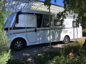

Har gjort det du funderar på att göra. Har både förlängt taket, satt dit längre ben och även satt dit ett extra benpar. Det enklaste är ju om du kan beställa det i dina mått redan från början. Jag hade ett befintligt tak avsett för personbil som jag byggde om. Köpte det ursprungliga taket på Bauhaus. Bifogar ett par bilder.
969992B9-B22C-4FC6-A60E-825BA0311048.jpegAAEC3D12-AD0F-47B1-BF4A-F36148518F7A.jpegC0DED4DB-17A5-42C7-ABFE-8A061D945D1F.jpeg
Kjell
Visa bilaga 196951Visa bilaga 196952Visa bilaga 196953
Kjell

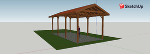

Jag funderar vidare. Har kontaktat en del företag och väntar svar. Gjorde en enkel trä-design om jag bygger själv.
Ser bra ut! Fördelen med egen design och byggande är att du får det precis som du vill ha det. Dessutom tror jag att det blir betydligt billigare. Det är också lätt att anpassa stolparna till dörr- och luckplacering.
Kjell
