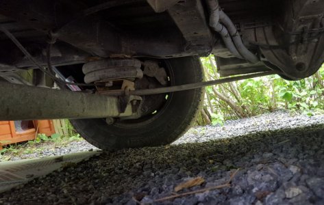

Hej,
Jag har en Fiat Ducato MultiJet 100, 2008.
Eftersom bakdämparna slog igenom och bilen även började stutsa när jag sänkte bilen med luftfjädringen från 0.7bar/kg till 0.3bar/kg så bytte jag stötdämpare bak. Jag köpte stötdämpare i mellanpris (500kr+ styck) och av märket Al-KO som jag läste ska vara bra.
Efter bytet så slår bakdämparna inte igenom så ett byte behövdes nog. Bilen stutsar fortfarande (möjligen lite mindre) när jag sänker den till närmare normalhöjd dock. Bilen stutsade varken innan stötdämparbytet eller efter när bilen är lyft med luftfjädringen en bra bit, till 0.7bar/kg, men bilen blir däremot väldigt hög, hård & ostabilare när jag lyfter den så pass mycket.
Då bör det ju vara stötdämparna fram som också behöver bytas kan man tänka - men varför försvinner då stutsandet när jag höjer bilen med luftfjädringen? Det är en efterinstallerad sådan och sitter ju enbart baktill så vitt jag kan se 20210831-133656
Eller är det som så att det alltid lyfter & blir lite stummare fram också med luftfjädring? Vilket förklarar ifall det är framdämparna som är slut som jag känner. Eller bladfjädern bak? Bladfjädern ser dock hel ut så vitt jag kan se & har ej läst att en trasig sådan orsakar detta symptom.
Jag kan även tillägga att jag själv inte installerat luftfjädringen och ej har någon manual över rekommenderat tryck. När jag läser på internet och jämför med andra så verkar 0.7bar vara väldigt lite trots att vid 0.7 bar så blir bilen väldigt hög och hård så jag får inte intrycket av att man ska fylla på med mycket mer än så ialafall. Och, problemet med att det stutsar bör ju inte heller bero på att jag sänker trycket till 0.3-0.5 bar eftersom jag bör kunna ha 0 luft i luftfjädringen också så att bilen bara går på stötdämparna som original.

Låter mera som om dina bladfjädrar är totalt slut, eller så har man plockat bort ett blad när man installerade luftfjädringen. Är stötdämparna dåliga så blir bilen gungig, men slår aldrig mot genomslagsgummit om man inte åker i ordentliga gupp. Kan vara värt att kolla om gummina finns kvar, annars har du nog snart 2 dåliga dämpare igen, innan du vet i vilket skick bladfjädrarna är
Om det är bytt till luftfädring så är genomslagsdämparna borttagna och ersatta med luftgummidämparna.

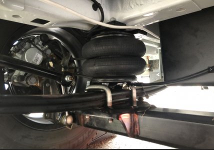

Såg din bild. Såg ut som att din fjäder är slut. Borde vara som en hängande båge neråt som dom andra bilderna som kommer sen i tråden.. så ser det ut för mig..
Gummibälgarna är mer runda som på dom andra bilderna. Dina ser platta ut

Håller med Tompan60. Antingen är dina bladfjädrar helt slut (har iof aldrig sett några som har tappat spänsten helt som dina, de brukar gå av) eller så har du för tung last bak för de bladen så de bottnar.
När bälgarna monteras tas genomslagsgummit bort (det behövs inte eftersom stoppet ligger i bälgen).
Men du ska kunna tömma bälgarna på luft utan att bladen bottnar.

På din bild ser det ut som att fjädern är i botten samt att det saknas luft i bälgen. Fyll på mer luft, bladfjädern måste bli som en banan för att kunna fjädra. Nu är fjädringen i botten.

Ok, tack för alla svar.
Här har ni bättre bild på bladfjädern på ena sidan 20210905-134121
och en till efter dämparen och bak 20210831-133656
Som jag uppfattar det tycks ni ganska eniga om att bladfjädern ser aldelles för rak ut.
Jag antar att man har installerat luftfjädringen istället för detta. Det löser ju problemet kanske, till viss mån, jag var ute idag & körde med de nya bakdämparna samt lite mer luft i luftdämpningen och tycker faktist det inte var så hårt som tidigare, innan jag bytte dämpare. Det var ju bra att jag bytte dämpare då det inte längre slår igenom.
Men, jag måste ju då ha bilen ganska hög och visst blir den lite styvare än vad man kanske hade önskat helt också. Så det är inte optimalt.
När jag sänker luftfjädringen, som egentligen vore optimalt för bättre vägförhållanden osv, så orsakar väl den svaga bladfjädringen att det stutsar. Den pallar helt enkelt inte med trots nya & bra stötdämpare bak.
Vad är en lösning på detta då... Jag minskar väl trycket på bladdämparna som sitter på nu & gör så att de blir mer bananformade & fungerar bättre om jag har i mer luft i bälgarna? Fungerar det så? Jag läste någonstans att för hög belastning på bälgarna kan knäcka ramen men det kanske är överdrivet i detta fallet?
Och om jag vill ha en något mjukare & lägre bil i framtiden så måste jag alltså ordna bättre bladfjädring... Kanske en ny helt enkelt, eller en dubbel då... Luftsystemet finns ju trots allt monterat.
Jag kanske får ha i 0.8 bar åtminstonde och även vänta på ifall jag kan hitta rätt på min / maxtryck för just denna utrustningen.
Jag hittade ett fall på ett annat husbilsforum där bladfjädringen blivit rak. Där rekommenderar man att skaffa luftfjädring. Ducato Leaf Springs
Jag får dock läsa mer om hur mycket man kan kompensera en vek bladfjädring med luftfjädring, vissa delar kanske tar stryk.
Det blev mycket text & många frågor nu, jag uppskattar att ni tar er tid att svara. Det tycks som så att förklaringen dök upp med era svar, att bladfjädrar ska vara mer böjda när de är i bra skick visste jag inte.

Om man jämför din bil med Willows ser man ganska stor skillnad på höjd och möjlig fjädringsväg när luftbälgarna är tomma och bara bladfjädrarna gör sitt jobb. Med att fjädringen ligger ”i botten” menas just att fjädrarna inte orkar hålla upp bilen så den sjunker ner och som i ditt fall ser ut att vila på dom tomma bälgarna. Verkar inte finnas någon fjädringsväg kvar.
Full tank, lite vatten och in med gumman i bilen så är det inte så konstigt om det blir stumt och stötigt sen när man kör.
När du sen fyller på luft i bälgarna så lyfts bilen och du slipper troligen när fjädringen går i botten. Å andra sidan får luftfjädrarna själva då troligen ta upp alldeles för stor del av bilens vikt vilket gör fjädringen lite stum även då även om den inte slår i botten..
Jag skulle helt klart försöka få fram nya fjädrar ganska omgående. Luftfjädringen har säkert några år på nacken och har säkert fått jobba riktigt hårt. Om dom går sönder när du är ute på resa med full last i bilen blir det ju inte så kul.

På dessa två bilder syns ju även skillnaderna på bladfjädringens utseende. Det nya fjäderpaketet (högra bilden) hänger ned som en banan, medan det gamla fjäderbladet (vänstra bilden) snarast verkar vara böjt uppåt vid axeln.
På tidigare bilder tycker jag mig ha sett antydan till sprickbildning i åtminstone en av bälgarna.
Rätt medicin torde vara:
1) Tag bort hjälpluftfjädringens bälgar.
2) Byt ut fjäderblad och bussningar mot nya grejor.
3) Provkör.
4) Om behov finns, montera nya bälgar och se över resten av hjälpluftfjädringen.
