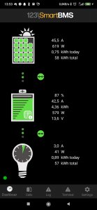

Jag kommer sällan upp över 0,1C vid laddning, batteriet är på 400Ah.
Detta är ett av mina bästa värden via Renogyn

Den "rapporten" från dig har jag väntat på i många år.... Jag har trott som du tidigare skrivit genom åren, att du hade en (konstant) laddning med 80A till dina lfp.
Så nu kan jag släppa detta och inser att det är inget fel på mitt lfp uppsättning när jag oftast har runt 40A laddning i mitt system... ;) :bye:
