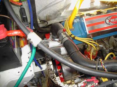

Nu går jag och funderar på hur själva bytet går till, det är trångt värre i "brevlådeöppningen" och man vet knappt var man ska börja.
Det är alltså en Solifer 5500/Ducati från -88 med 2.0L bensinmotor.
Har en halvtaskig verkstadshandbok men allt är på tyska så den hjälper föga fast jag ser att bara en sån sak som att lossa på remmen till vattenpumpen inte görs på konventionellt sätt med en spännare utan man kränger av remmen från hjulet med en mejsel instucken mellan rem och hjul medan hjulet snurras. Hm.
Tja, den som har kikat in i motorrummet på en Solifer 5500 vet kanske varför jag våndas.
Pumpen är en stor pjäs med många fästpunkter så det behöver nog demonteras en hel del prylar för att man ska komma åt överallt.

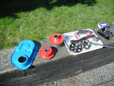

Jag har en drös med bilder.... Svårt att välja så jag lägger in rätt många om det kan vara till hjälp. Jag satt dit en ny kamkedja samtidigt, så därför är motorn lite extra tom i framkant.

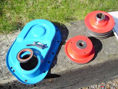

Div. bortplockade delar.

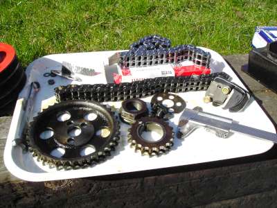

Jag tar med en bild på kamdrev med ny och gammal kedja. (Helt onödigt att byta, det fanns absolut ingen skillnad på den gamla och nya kedjan.)

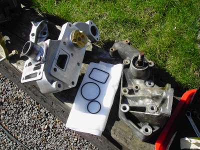

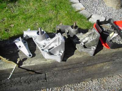

Motorfäste-Ny vattenpump-Gamla pumpen. (Som också verkade helt ok.)

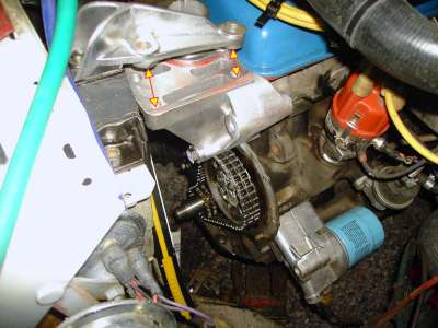

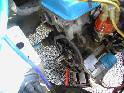

"Naken" motor.
Brädbit med två sneda klossar till det lutande tråget.
Nya pumpen med tre "O"- ringar. Kolla så den minsta räcker till i tjocklek, den sitter vid flänsen mot röret bakom motorn.
Här ser du de tre hålen som man kan hålla remskivan med när du lossar muttern.
Pumpen och motorfästet monterat. motorn skall bara tryckas upp 5 cm. mot fästet.
