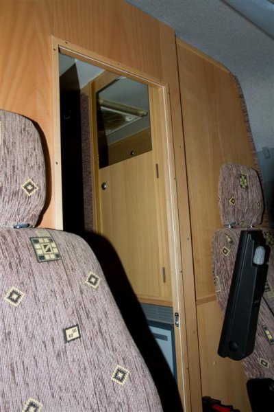

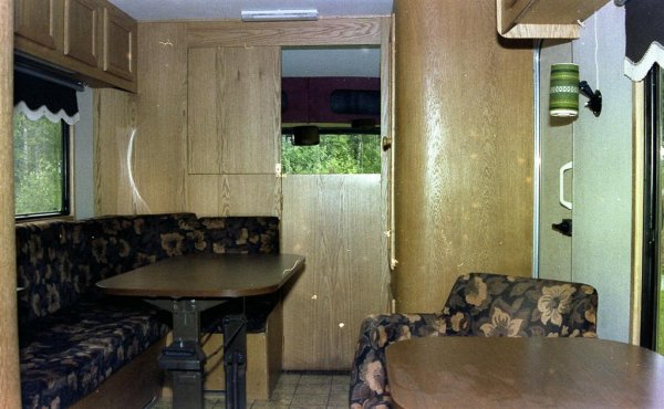

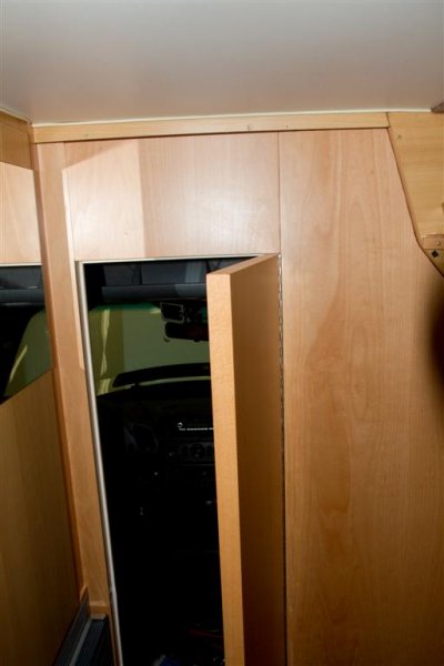

Sv: Byta luftvärme mot vattenburen värme
Visst Håkan, men i många finns det plats för att bygga (eller låta bygga) en isolerad skiljevägg. Så har jag ordnat det i fyra husbilar genom åren och även i min nuvarande plåtis.
Här exempel på skiljeväggar och dörrar med isolering av PU-skum byggda av Krokoms Träindustri dels i en riktigt stor husbil på 80-talet och sedan två bilder från min nuvarande bil. Gedigna byggen, det senaste byggt i fjol (för lite drygt 20.000 inkl moms).
