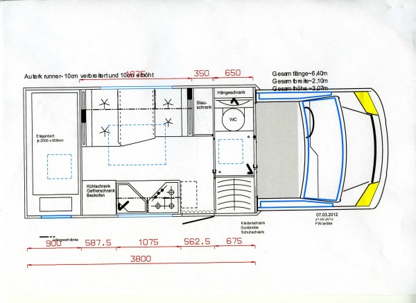

Planlösning:
Stabil ytterdörr med rostfri ram och med säkerhetslås. Myggdörr. Tvåstegs elfotsteg (men även med manuell vevfunktion) Vattentät instegsdel med uppvämning och avlopp. På denna punkt har ett par av mina tidigare bilar drabbats av skador; det kommer alltid med snö när man går in i bilen på vintern.
Direkt vid ingången t höger ett klädskåp/torkskåp med värme och ventilation, i nedre delen dragbackar för skor. Vattentätt golv.
Kök enligt bilden med trelågig spis och separata luckor över spis och diskho. Uppfällbar arbetsskiva t vänster. Akter om köket ett högskåp med 130+30 l kyl/frys, under detta en draglåda och över kylen en mikrovågsugn med även vanlig ugnsfunktion (möjlig att driva med invertern, vilken även driver bodelens AC under färd).
Dubbelgolv i hela den del av bilen som man kan gå på. Gråvattentank i dubbelgolvet. Värme ALDE compact 3010, värmeväxlare och returpump.
Bodelens AC en Truma Saphir compact inbyggt i golvet med utblås över sängarna, över sittgruppen och i våtutrymmet. Drivs av inverter under färd.
På babord sida i bilen mitt mot köket en bäddbar sittgrupp med tre bältade platser och längst bak två våningssängar (200x90 cm). Skjutfönster vid köket och vid sittgruppen. Skjutfönster väsentligt för att kunna fotografera fåglar och andra djur i smyg!
Färskvatten 150L under sittgruppen och gråvatten 120L. Avtappningskranar etc i uppvärmt utrymme.
En del kännbara kompromisser vad gäller våtutrymmet. Som synes av ritningen så får man passera genom duschen vid passage från förarhus till bodel, men detta får duga eftersom vi oftast brukar gå runt. Duschkaret är gjort av rostfritt stål och på detta en trall. Isolerad skjutdörr mot förarhuset och vanlig dörr mot bodelen. SOG till toan.
Mellan våtutrymmet och sittgruppen ett rätt smalt högskåp med skjutlådor och hyllor och ovanpå förarhuset ett stort och ombonat förvaringsutrymme.
Gasolförråd: 2 x 24 kg tankar under bilen, med Eis-Ex, samt en P11 inbyggd i köksskåpet. Omkopplingsventiler och avstängningskranar i köksskåpet.

Den passar nog "vildmarksmänniskorna" bra men dubbla startbatterier på 100Ah! Det är klart, 30 minusgrader och snöstorm så kan det vara en bra gardering. Elförsörjningen kräver väl ett elverk av något slag!?
Allt verkar väldigt vettigt, påminner lite om min bil! :D

Dubbla startbatterier för att vara säker på tillräcklig kapacitet för den stora Eberspächern under de förhållanden du nämner. För övrigt är bilen strömsnålt utrustad och jag räknar inte med att behöva använda min Honda 20i (även om den brukar få bo på en platta på cykelstället vintertid). Generatorn känns tryggt att ha med. Teoretiskt kan både centralvärmen (och därmed motorvärme med returen) och Ebern tänkas krångla och då kan jag värma motorn med elektrisk motorvärme. Alltså både hängsle, livrem och dessutom lim i byxorna!

Eberspächern är ju en långsam förbrukare, vore det inte bättre att ha den ansluten till bodelsbatteriebanken? Så slipper du förtretet att va varm men inte kunna starta motorn.

Det går nog på ett ut. Men det är ju inget som drar ström från startbatterierna när jag ligger stilla och dessa laddas snabbt vid körning (180A generator och LED körljus), varför jag har svårt att tänka mig ett scenario med två tomma startbatterier, ssk som Ebern inte behöver gå mer än som längst kanske 45 minuter före start.
En variant som jag annars hade på en bil på 80-talet var färdigkopplade hjälpstartkablar från bobatterierna till startbatteriet över en kraftig nyckelbrytare. På den Kabe jag ägde nu på 2000-talet så fanns något motsvarande men över ett relä vilket brann upp vid mitt enda försök att använda funktionen.
Visst är det din plåtis som utgjort min främsta inspirationskälla, roligt att du insåg detta!
Men jag tror inte att du inser hur autark min Autark kommer att bli. Med 300 Ah bodelsbatterier, ALDE-värmare, absorptionskylskåp, LED-lampor och med 59 kg gasol så räknar jag med att kunna ligga ute någon vecka även mitt i vintern utan att behöva ladda batterierna.
aake
Fattar inte vitsen med att ligga ute mitt i vintern utan att ladda batterierna:rolleyes:
Fin bil du plockat ihop, inga kompromisser som det är i de flesta husbilar.

Ja någon faktor är förvisso alltid den begränsande (om inte annat att potatisen tar slut) och visst går det att exempelvis starta motorn en stund (eller köpa en Efoy?) för att ladda batterierna, men jag ville bara visa på att relationen mellan batteribank och förbrukare är en annan än vad jag tror att Jappe föreställde sig.
I min nuvarande plåtis sitter det också 300Ah bodelsbatterier, men den klarar inte mer än några få dygn utan laddning mitt i vintern (när solpanelerna inte ger något). Detta pga att både värmen (Truma Combi 6D) och kylen (kompressor) drar betydligt mer ström än i nästa bil.
