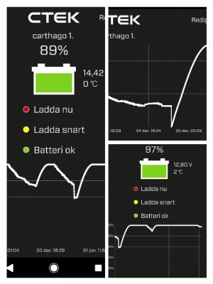

Jag har också haft ett 15 månaders Biltema agm 95 a. startbatteri som varje gång det blev minus tappade effekten och tog inte laddning.collage-1633162428088.jpg
Bilen stod parkerad med laddning på batteriet.
Varje gång det blev minus stängde batteriet av.
När det blev plus, laddade det.
Som tur var kunde jag visa Biltemas kundtjänst dessa skärmbilderna.
Reklamationen godkändes och jag fick pengarna tillbaka.
Jag köpte ett nytt likadant batteri och det har fungerat 19 månader nu.
