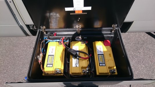

Jag skulle aldrig montera startbatterier som förbrukar batteri, oavsett typ eller kemi.
Har själv testat 3x95Ah Biltemas AGM, de höll 2,5 säsonger, det blir väldigt dyrt i längden.
De blir helt enkelt fullständigt utklassade av alla övriga förbrukarbatterier, oavsett pris.
Mina 3x90Ah gelbatterier höll ut i 11år.
Vill du ha de bästa förbrukarbatteriet av bly- kemi, välj ett blykol-batteri, annars ett deep cycle AGM.

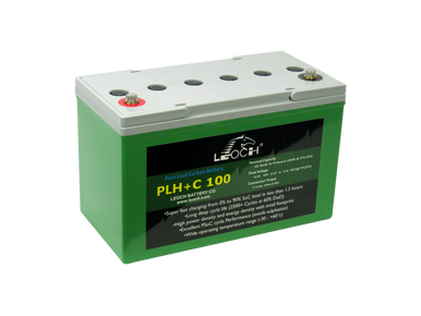

Stämmer om man inte blandar in bly kol AGM i jämförelsen.
Bly kol AGM
+ Tål djupurladdning ner mot 20% SoC
+ Klarar ca 2500 cycler, ifall de inte går under 50% Soc
+ Prisnivå mellan vanliga AGM och Gel.
+ Klarar att leverera stora strömmar, typ stor inverter, startmotor m.m.
+ Klarar kraftig laddning, och tar till sig kraftig laddning, jämförbara me LiFePo.
+ Klarar att stå ej fulladdade utan att sulfatera. Sulfatering = blybatteriernas dödsdom.
- Svåra att få tag på i Sverige till realistiskt pris. Köpte mina från England.
F.d. 940
Bly kol AGM från England.

Jag köpte från denna firma:
Mer info om lead carbon batterier finns samlade i denna tråd:

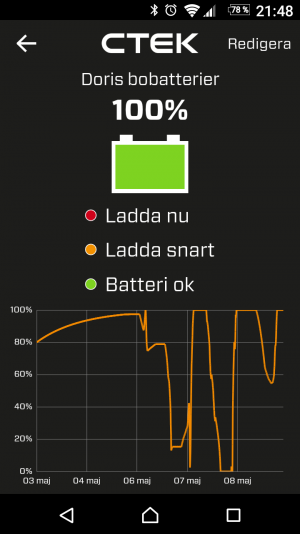

Ett av problemen med Biltema AGM är att de snabbt degraderar i kapacitet, de tål helt enkelt inte att belastas någon längre stund.
Biltemas garanti på 4år är i detta hänseende helt värdelös, då de mäter spänningen är den 12V eller högre är det inget fel på batteriet,
är spänningen lägre, laddar de upp batteriet en stund och konstaterar att batteriet är ok, alltså en bluffgaranti som möjligen gäller brott eller död i enskild cell.
Detta beteende fick mina Biltema AGM efter 2 säsonger
